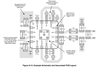

    大家好、我正在寻找原理图和布局。 只是想验证路由。 原理图、从而缩短我们的开发时间。
    尊敬的 Manushi:
    我们在用户指南和 INA851的数据表中提供了原理图和布局信息、其中包含布局建议和注意事项。
