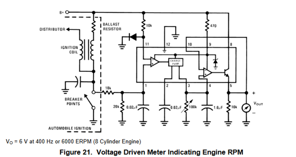

团队成员、您好!
代表我的客户发布:
我需要知道这张图上所示的电容器是否全部是电解电容器或其他电容器。 CCT。 IC 的 IC 信息表(编号 LM2907N/NOPB)中包含了我所指的电压驱动表、特别是"指示发动机 RPM 的电压驱动表"(第17页的图21)
Renan
    尊敬的 Renan:
    这是一个旧的 National Semiconductor 器件。 我很确定他们的图纸约定,然后总是标记他们的电容器,有些人认为是电解的其中一条曲线,而不是两条平行线。 我还基于这样一个事实、即这些电容值完全处于常见陶瓷电容范围内、但低于您看到的电解值。
    简而言之、我相信这些是陶瓷电容器。
    希望这对您有所帮助!
    Robert Clifton
    另请参阅应用手册 AN-162:
     https://www.ti.com/lit/pdf/snaa088
    电荷泵引脚2上的电容器(0.02uF)是关键电容器。 它应该是低泄漏和低速度。 请参阅"选择 R1、C1和 C2"部分。
    是的、National 倾向于将所有电容器都绘制为电解电容器...早在70年代初设计时、就只有电解电容器和钽电容器具有这些小尺寸。
