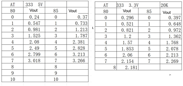

Dears、
当客户将输入电压从5V 更改为3.3V 时、输出变化率会变小。 原因是什么?
非常感谢!
    请展示原理图。 该器件具有三个输入引脚(VIN+、VIN和 REF);请显示全部三个引脚的电压。
    5V/3.3V 是输入还是电源?
    仪表放大器的共模/输出电压范围有限;请参阅图20…23。
    你好、Clemens Ladisch、
    感谢您的答复。  5V/3.3V 为电源。
    请帮我弄清楚 VIN+、VIN和 REF 和 Vout 之间的关系是什么?
    你好 Arabella,
    它们之间的关系如下。
    (((Vin+)-(Vin-))*(1+100kOhm/Rg))+ Ref = Vout
    RG 由客户填充、如果您共享原理图则可以看到。 这些测量的输入电压和基准电压是多少。 我们无法在不知道输入和基准值的情况下计算预期输出是否正确。
