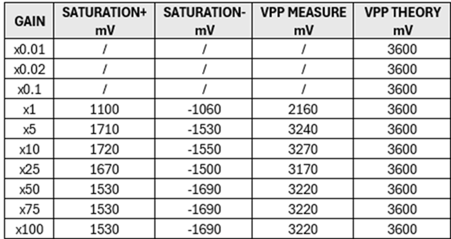

我有关于 VCA810宽带和可变增益放大器的问题、我将其用作增益为-40dB 至40dB 的对数放大器。
根据数据表、 对于 Vc =-2V 和 RL = 100欧姆的情况、元件的电压输出摆幅=+/-1.8V (3.6Vpp)。

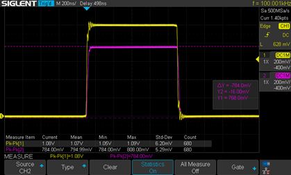

由于 Vc 的电压范围为-2V 至0V、因此我可以控制10种不同的增益、而对于每次增益测试、我几乎 可以达到+/-1.7V、这是合适的。 但对于我的 X1增益、结果很差。 输出受到限制并且+/-1.1V...因此、与实际限制相差将近600mV。 如下图1所示、当 VIN = 1.80V (黄色)时、VOUT = 1.05V (紫色)。

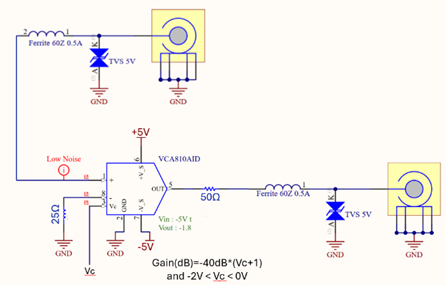

    您好、 Jos é、
     感谢您发送编修。 您能否与我们共享原理图的片段? 我还有几个澄清问题:

    首先、是的、这里有 VCA810的原理图(图1):
    图1:原理图
    我的源50Ω、PIN_1 (V+)处于高阻抗状态、PIN_5 (输出)位于50Ω 上、示波器位于1MΩ M Ω。 另外、PIN_8 (V-)处的电阻之前位于10Ω、我使用25Ω 对其进行了更改、但性能明显没有变化。

    首先是输出电压摆幅:
    图2:输出电压摆幅
    我实际上认为该问题与我的输出电压摆幅限制有关、而不是与增益误差本身…μ V 有关 即使仅限于图2中的值、我的增益在到达它们之前也确实会"损坏"。

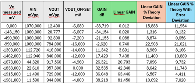

    然后我测量了 Vc 控制电压并计算了我们在图3中看到的增益、图3给出了线性和 dB 增益的理论值、使用数据表公式:

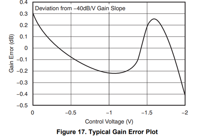

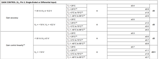

    另外、由于数据表中的图17、我介绍了错误:
    图3:实际 Vc 测量值和误差增益的理论增益
    在我的测试中、我使用了100kHz 频率的方波信号、根据摆幅更改振幅、以便能够看到相干信号(图4)。
    图4:增益测量值和误差增益
    在图4中、我们有测量线性增益相对于理论增益和理论包含误差增益的结果和偏差百分比。 我们可以看到、对于 X1增益、我们在21%处具有最大偏差... (图5)
    图5:X1增益
    要恢复运行、输出电压摆幅在+1.8V 和-1.8V 之前受到限制、即使这不完美、也可能会在某些水平上导致增益问题。 知道对于小入口和以0为中心的情况、表示效果更好。 问题还在于、我确实需要所有正输出电压摆幅范围。

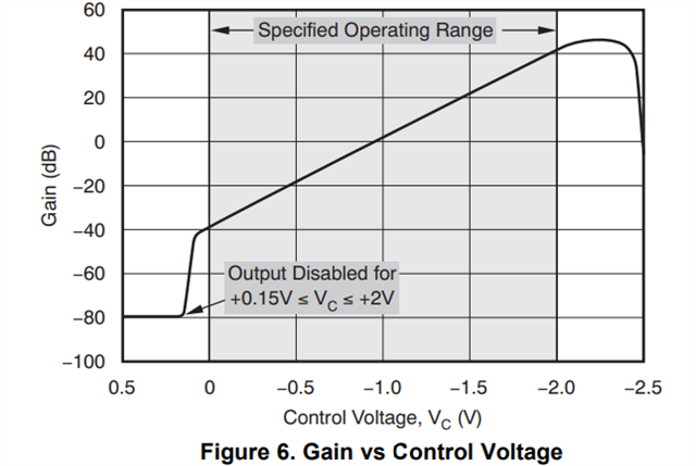

    您好、 Jos é、

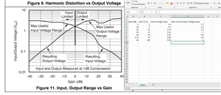

     非常感谢您的耐心。 我之前深入浏览过该器件、该器件的输出电压会随增益设置的不同而发生变化。
      与您的表(图1)相比、您的测试结果表明、它并没有真正遵循此图、并且您没有达到预期的3.6Vpp、而更接近40dB 增益。 您是否能够在不使用铁氧体磁珠的情况下快速测试其中一些点、以查看是否更接近这些值。 总体而言、该器件的最大输出电压取决于设定的增益。
      其他图形非常有用、尤其是包含增益误差与普通理论公式的图形。 此器件应更接近以 dB 为单位的增益、但我们还有与此器件类似的其他器件、如果这是您的应用所需的增益、则具有线性(V/V)增益控制功能。 需要注意0dB 处的急剧误差。 在衰减与增益之间切换时、似乎是在放大器内的不同模块之间切换、这会导致0dB 标记处的误差更大:
