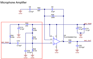

尊敬的团队:
我正在使用 BOOSTXL-AUDIO 上的模拟麦克风
由于我对 Analog Electronics 的知识有限、我想请求您帮助了解原理图上的功能方框以及电阻器和电容器计算方法的具体值。
如果有任何文档,它是更好的。
您可以帮助解答以下问题:
  1. 整个电路的功能部分是什么? 这些电阻器和电容器组成了滤波器电路、偏置电路等
  2. 如何计算特定值?
我遵循 SBOA291 和 SBOA290 文档。 但我发现它无法匹配所有细节。
BR、
Connor。
    您好、Connor、
    MIC RAW 经过滤波(R30、C13)电源、尽管电阻为8.2k Ω。 这些值基于麦克风的需求。
    输入的直流偏置被滤波(R32、C22)并由(R35+R32)、R38设置。 这些值将偏置设置为中点。 C19需要足够大以通过所需的最低频率。
    TLV2760是一款电压极低的运算放大器、请勿超过其最大电压。

    此前置放大器设计适用于 驻极体电容式麦克风。 如果模拟麦克风是 模拟输出 MEMS 麦克风(例如 AMM-2738-2-B)、如何修改此 电路? 例如、需要移除哪些电阻器或电容器或  其他任何器件。
    模拟输出 MEMS 麦克风前置放大器是否有任何 EERD? 比如 SBOA291
    谢谢。
    Conner、
    我能够获得 MEMS 麦克风的数据、我们的 Web 保护协议与该网站不兼容。  您可以查看麦克风的数据表、然后复制建议的连接到麦克风的方法。
    我在这里看到; https://e2e.ti.com/support/amplifiers-group/amplifiers/f/amplifiers-forum/874223/mems-microphone-amplifier-design 电源可能是一个单独的引脚。  因此、MIC 模拟输出线路不需要 R30、C13、R34。
