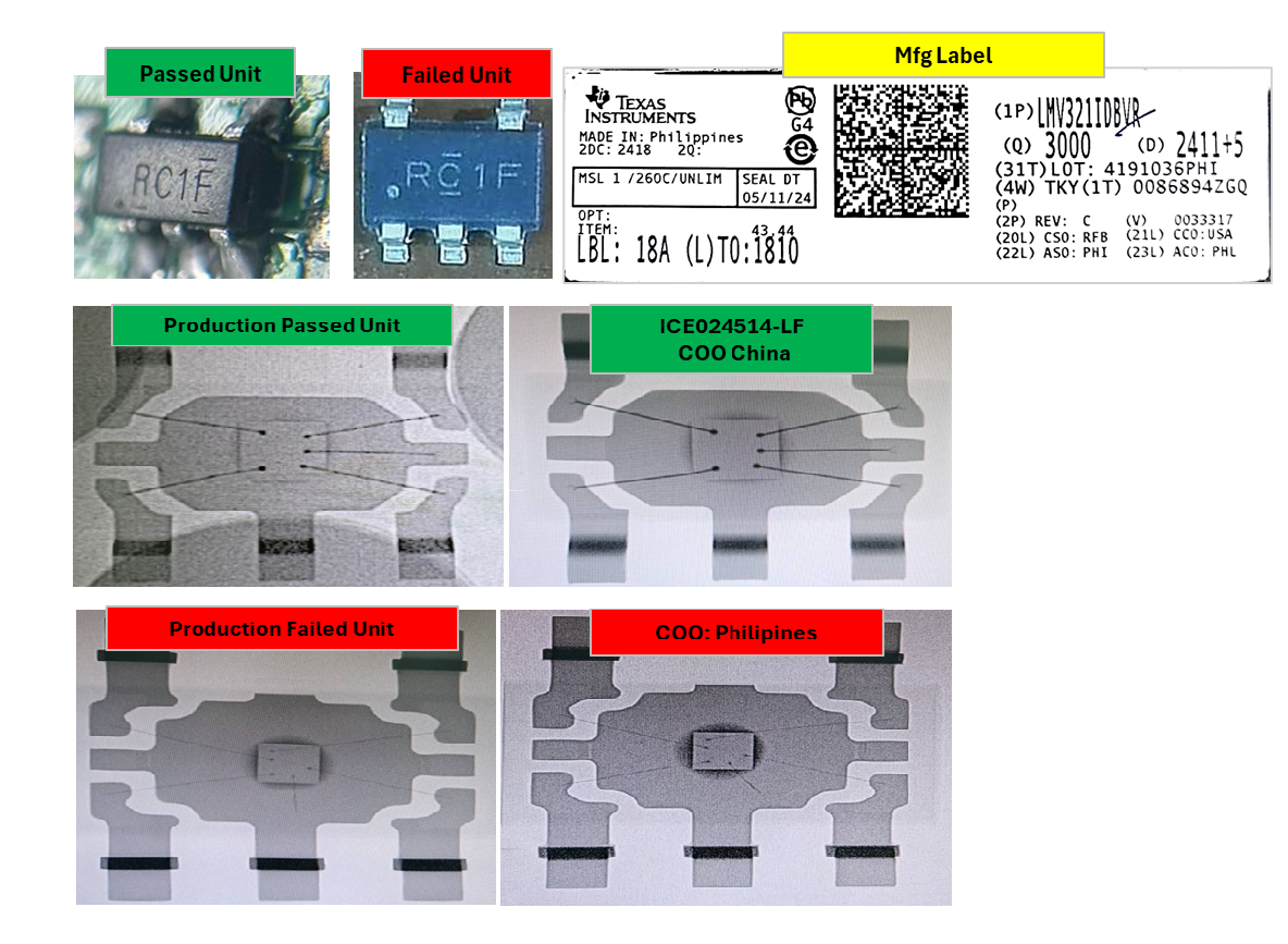

我们已经确定了 LMV321IDBVR IC 的一个问题、即具有不同原产国/地区(COO)的器件在引线键合和引线框模式方面存在差异。
这种差异 已导致在生产期间发生功能测试故障。
我们需要制造商澄清这些差异似乎影响 IC 功能的原因。
    确实有不同的模具出售。 保证的限制是相同的、但可能是您的测试依赖于数据表不能保证的某些特性。
    测试失败的具体原因是什么?
    [quote userid="506173" url="~/support/amplifiers-group/amplifiers/f/amplifiers-forum/1442569/lmv321-lmv321idbvr-different-coo-functional-failure 功能测试故障
    Azie、这些故障是在数据表共模电压范围之外还是在断电时发生? 请提供器件输入和输出。
    对于此 应用、 我们在引脚1处使用的信号输入是脉冲(非恒定电压) 导致线图测试失败
    所有五个引脚的电压是多少? 故障情况到底是什么?
    当输入设置为恒定电压时、输出按预期跟随输入。 不过、当输入更改为脉冲信号时、输出变为零(失败)。   我们怀疑此问题可能与部件的时间响应有关。
    您能否查看此问题、并就解决问题的可能解决方案或进一步的测试步骤提供建议?
    请回答我的问题。 所有五个引脚的电压是多少?
    对于抑制 IC、引脚3和4上没有电压

    此表是否表示引脚1的交流信号是否以0.5V 为中心?
    该交流信号是否较大、是否超出共模电压范围? 它是否超出该运算放大器的频率?
    如果所有较小的 X 射线部件都能做到这一点、那么就会发生一些非常奇怪的事情。 如果只有一两个这样做、则器件会损坏并导致引脚短路。
