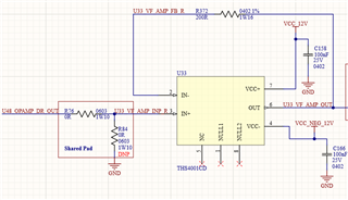

设计是否正确?
    尊敬的 Vishnu:
    我有几条有助于提高电路性能的建议。 一种方法是添加一个与200 Ω 反馈电阻器并联的3.9pF 电容器、以调整和稳定电路。 这可以是占位符、不必放置在电路板上、但如果存在稳定性问题、它允许选择在将来使用该调谐电容器。 另一项建议是为每个电源添加6.8 μ F 钽去耦电容器以及100nF 电容器(如果尚未添加)。 数据表中有一个部分提供了有关优化器件性能的进一步建议、在布局部分值得参考。
