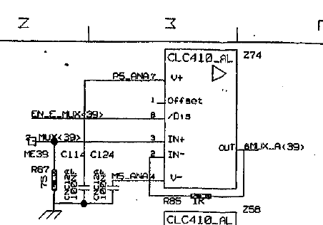

我们已将板上的 CLC410替换为 LMH6720。
请参阅随附的文档我们存在振荡、而将 CLC410安装在同一卡上时则不存在振荡。
感谢你的帮助。
e2e.ti.com/.../Remplacement--CLC410-par-un-LMH6720.docx
    我能够仔细查看您分享的原理图、发现任何与 LMH6720配置有关的内容。 这看起来确实是一个稳定性问题。 只是为了确认、器件的电源电压是否为+/-5V? 我还想知道您是否直接在输出引脚上进行探测。 对于某些器件、我们建议在串联电阻器的另一侧进行探测、因为探头的电容可能足以导致稳定性问题。 在串联电阻器的另一侧进行探测将使探头隔离任何寄生电容。 我还想知道是否可以将 Rf 和 Rg 调节到300欧姆。 由于这是电流反馈器件、器件的稳定性取决于反馈电阻器的值。 对于此器件、增益为2V/V 时的建议值为300 Ω 我认为这不会产生影响、但最好能够排除变量。
    Ignacio
    我可以确认电源电压是+/-5V。
    我们将在300R 处使用 Rg=Rf 进行测试。
    另一个问题:我们同样将放大器与这个跟随器电路搭配使用。
    我在数据表中未找到任何说明跟踪模式下反馈电阻器值的内容。 为什么使用1K? 请参阅随附的文档。
    您是否有说明 LMH6720在跟踪模式下如何工作的说明?
    感谢您的帮助
    电流反馈器件在缓冲器配置中应该具有一个射频电阻器以保持稳定性。 该值取决于器件本身、在这种情况下、可能会增加以进一步稳定器件、因为建议值为402欧姆。 对于电流反馈器件、稳定性主要取决于射频电阻器。  需要考虑噪声增益和输入缓冲器输出电阻项、但它主要取决于反馈电阻值。 随着反馈电阻器减小、相位裕度会减小、并最终降低稳定性。 因此、我们在使用电流反馈器件时、在跟随器配置中使用反馈电阻器。 对于 LMH6720、建议使用600欧姆。 数据表中的图8和图9突出显示了 LMH6720在跟随器配置中的频率响应、以供参考。
