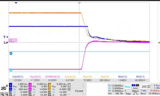

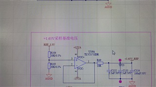

我的客户将 TLV2171用作电压跟随器、如第一幅图所示。 在第二张图片中、橙色和粉红色线为电源电压、蓝色线为放大器输出电压。 当系统关闭时、+15V/-15V 电源降至0、放大器输出跳至-1V、而绝对值在几秒钟后小至0。
这是怎么回事?

    • 此电路驱动的是什么?  换言之、1.6V_Ref 节点连接到了什么?  我会切断 1.6V_Ref 和所有其他电路之间的迹线、以确认问题出在放大器而不是与其连接的电路上。
    • 请注意、通常不建议将运算放大器直接连接到容性负载。  可以通过隔离电阻将运算放大器连接到容性负载(这正是客户在此处所做的操作)。  但是、正确选择隔离电阻值非常重要。  根据我的仿真、您有48度的相位裕度(可接受)。  这里的关键点是电路看起来确实是稳定的、但是您可以通过增加电阻来获得更大的相位裕度。  我认为这不是您的情况下的问题、但稳定性是我们在检查电路时始终关注的关键标准。
    • 我认为、问题可能是这两个电源不会同时断电。  如果您看看输出极性翻转时的电源、可以看到负电源尚未完全放电、正电源已完全放电。  我认为这会导致负瞬态。  该瞬态的长期衰减必须意味着运算放大器输出的行为类似于高阻抗。  如果在容性负载上放置一个负载电阻(1k 至10k)、它会快速放电至零。
    • 无论何时为大电容和高阻抗节点充电、它们 在断电后都可能会保持电荷。
    • 长放电是否干扰电路的运行?  负载电阻是否是合理的解决方案?  通常、我希望运算放大器输出帮助对该电压进行放电、因此我同意这种情况看起来很不寻常。

    非常感谢您的详细答复、非常有帮助。 客户 尝试了较高的负载电阻器、它提供了很多帮助。
    我们同意这一点、这个负瞬态可能来自负电源下降得较慢。 对于原始电路、客户还测试了 V-首先下降到0、然后 V+下降到零。 未发生输出负瞬态。 如下面的波形所示。 一个小问题、为什么在这种情况下(V+比 V-慢0)、输出不具有正瞬态?

    一旦电源电压下降到最小指定电源电压、运算放大器输出可能出现异常转换。   在这种情况下、负载电容器会使情况更加复杂。  负载电容器将在任何可用的路径中充电和缓慢放电。  这会使运算放大器的输出看起来像是超出运算放大器电源电压的电压。  从技术上讲、运算放大器输出不能超出电源电压、因为运算放大器输出实际上只是电源中通过输出级晶体管的一部分。  但是、当输出端有一个电容器时、该电容器可以容纳电荷、使运算放大器输出看起来像提供高于电源的电压。
    还可能有一些输入信号通过二极管传递到输出端(参见图27)。  您可能需要查看运算放大器输入、以了解其是否在电源关闭后(或期间)保持开启状态。   此外、如果您在不同于直接在运算放大器电源引脚上测量电源的位置测量电源、则运算放大器电源实际上可能与预期不同。
    我希望这是合理的且有用的。  我认为关键点在于、当电源电压降至最低额定值以下时、未定义运算放大器的行为。  似乎包含有助于对负载电容进行放电的负载电阻值、因此、我希望这对客户来说是一个可行的解决方案。
