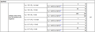

我使用的是 TLV9151S 运算放大器 项目中的项目并遇到问题。 禁用运算放大器时、我观察到的电压为 10mV 至12mV 电压。
我已经尝试下拉输出引脚、但它对降低电压没有影响。 您能否建议一种配置或解决方案、以便使该输出更接近零?

    TLV9151-Q1在空载(对于单电源轨配置)下的输出端似乎有残余输出电压。
    最简单的方法是对输出进行交流耦合。 如果您无法在应用中实现该功能、则可能必须更换运算放大器、例如 OPA197-Q1或类似的汽车运算放大器。 TLV9151-Q1是通用运算放大器、应用可能需要精密运算放大器类型。 还有其他技术可以将 Vos 连接到 GND、但不值得为该应用付出任何努力(更换运算放大器更容易)。
    https://www.ti.com/amplifier-circuit/op-amps/precision/products.html#1498=Automotive&sort=1130;asc&
    https://www.ti.com/amplifier-circuit/op-amps/general-purpose/products.html#1498=Automotive&sort=480;asc&
    Vos 问题是由输入电阻器匹配不平衡导致的、并且通用运算放大器没有内部电阻器修整过程。 您可能能够添加到输入电路中、但这是不值得的。 这也是可能的、因为电路中的高增益。
    如果您想将原理图发送给我、我可以看到是否有更简单的解决方案。 如果您担心空载时的 mV 失调电压、用精密运算放大器代替会更简单。
