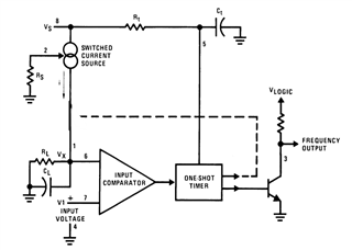

您好! 我目前正在一个团队一起做项目、使用 LM331生成随电压变化的频率输出。 在 LM331的数据表中、电压与频率成正比的原因如下所述:
" 流入 CL 的电流恰好为 IAVE = I×(1.1×RtCt )×f ,流出 CL 的电流恰好为 Vx /RL≃VIN/RL。 如果 VIN 加倍、频率将加倍以保持这种平衡。"
第一、我不明白他们是如何假设所有电流 i 都将流入电容器 CL 的;第二、我不明白这两个方程是如何设得相等的。 我看不出为什么放电电流和充电电流 I 不能有区别。这是因为它很简单、还是有什么误解?

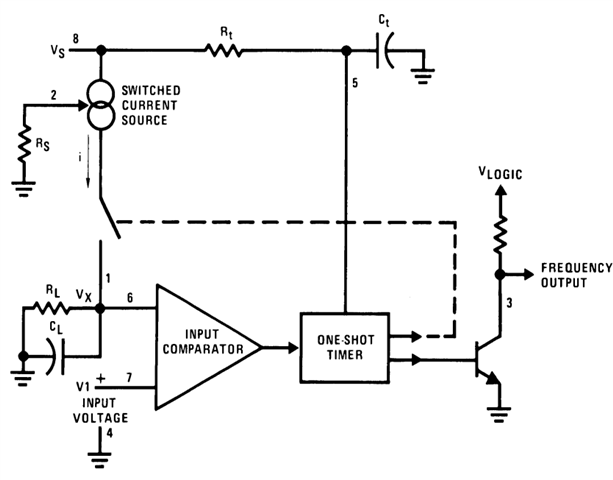

    我们先从电流流入 CL 时的状态开始、我修改了电路以更好地反映该状态、如下所示:
    在这种运行状态下、我们将使源电流推动到 CL 中、以特定的速率对其充电、并将继续这样做、直到 Vx 上的电压等于或高于 V1或输入电压。 一旦达到或高于 V1电压、比较器将导致 RL/CL 和开关电流源之间的切换断开。

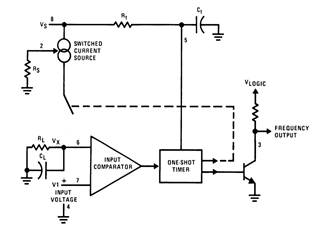

    对于流出 CL 的电流、这种情况会在开关控制电流源断开时发生、请参阅下面的原理图。 在此状态下、CL 只有两条放电路径。 第一个路径通过比较器输入、这是一条非常高的输入阻抗路径。 通常、该放大器内可流动的电流称为输入偏置电流、该电流通常介于纳安和皮安范围之间。 换句话说、流过它的电流不会很大。
    第二条路径是通过电阻 RL。 相对于比较器的输入阻抗、这条路径的阻性要小得多、因此电流大部分会流过此路径。
    现在就出现了  Vx /RL≃VIN/RL 的问题。 当 Vx≃VIN 时、比较器将打开开关。 我们假设比较器的两个输入上的电压相等。 因此、比较器的电流将以欧姆定律重新排列为 I = V/R 换句话说、现在电流速由 Vx 和 RL 上的电压设置。

    感谢您发送编修。 这很清楚,但有些事情我仍然不明白。 当电流从"电流源"流入 CL 时、为什么有些电流不会通过 RL? 这是否选择得非常高? 大多数情况下、当他们写出  "如果 VIN 加倍、频率将加倍以保持这种平衡"时、这是否意味着状态1中流入 CL 的电流等于状态2中流出 CL 的电流、或者至少它们是成比例的?

    当电流从"电流源"流入 CL 时、为什么有些电流不会通过 RL? 这个选择是否非常高?
    我的零件和数据表零件的措辞都很差。 电流将流经 RL 和 CL、主要流经电阻元件。 电容器更重要的是电压是将电容器"充电"至新电压电位。
    [报价 userid="63404040" url="~/support/amplifiers-group/amplifiers/f/amplifiers-forum/1448197/lm331-help-me-understand-the-equation-provided-by-the-data-sheet/5554391 #5554391"]"如果 VIN 加倍、频率将加倍以维持这一平衡"、这是否意味着状态1中流入 CL 的电流等于状态2中流出 CL 的电流、或者至少它们是成比例的?
    它们彼此独立。  与状态2中的电容器放电相比、状态1中的电流(开关关闭)将非常稳定。 输出看起来更类似于锯齿形电压信号。
