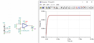

当 REF 连接到 GND 时、该电路输出8.86mV。
当 REF 连接到1.65V 时、 该电路输出1.65V。
不同的 REF 为什么会获得不同的失调电压?
当 REF=1.65V 时、几乎没有失调电压。
当 REF=0V 时、偏移=8.86mV。

    当输出为1.65V 时、输出上会有一个小的偏移、但是、Y 轴上没有足够的数字来显示偏移电压。 该失调电压不同于基准为0V 时看到的"失调电压"。
    理想情况下、处于第1个条件下的 INA350的输出应该为0V、然而、您的负电源轨也为0V、所以您将遇到输出摆幅限制。
    INA350 (以及几乎每个放大器器件)的输出将不会完全摆动到 V-、因为输出晶体管上必须存在一定的电压差。
    在图形上、双击 y 轴、然后将精度值更改为5-6。
    此致!
    Jerry
    抱歉、我忘记单击它。 输出电压为1.65176V。
    偏移电压小于8.86mV。 为什么?
    我希望简化电路、以便将 VREF 连接到地、然后 ADC 测量输出电压、得到失调电压。 然后、我将信号连接到 R7、使传感器电压超过 R9 (这是电阻传感器)。 如果我能够获得正确的偏移电压、我可以用 软件将其减去。 这是可行的吗?
    仿真结果:
    1.REF=0V、VIN=0V (IN+和 IN-通过330k Ω 连接至 GND):VO=8.86mV ->偏移=8.86mV
    2.Ref=1.65V、 VIN=0V (IN+和 IN-通过330k Ω 连接至 GND):VO=1.65176V ->偏移=1.76mV
    对于仿真结果、第二个结果更接近 INA350规格。 为什么第1个结果的失调电压太大?
    您好、Allen、
    对于增益为10的 INA350、您应看到的典型失调电压为~2mV。 在仿真中、您会看到大约1.7mV 的偏移。 当输出不在线性范围内时、这是正确的偏移、而不是8mV。
    您可以使用软件校准放大器的初始偏移。 您必须确定最小值、但必须确保放大器处于线性工作范围内。 当您看到8mV 的值时、放大器没有处于线性范围内。 这个8mV 值不是偏移、而是放大器达到其输出摆幅限制。 您可以在模拟工程师计算器(https://www.ti.com/tool/ANALOG-ENGINEER-CALC)中检查该值、也可以通过读取数据表中的输入和输出摆幅范围来检查该值。 建立0值之后、您的软件可以定义要读取的 ADC 值作为您的0值。

    仿真结果:
    这是 TINA 仿真结果。

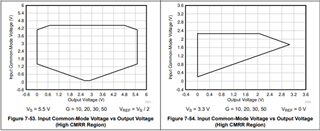

    请参阅数据表、输入共模电压应> 0V。
    因此、如果我要获得失调电压、我应让 IN+ 和 IN- > 0.2V。 对吧?
    当 REF=1.65V 时、 输入共模电压 应 > 1.6V、以实现高 CMRR 范围。
    但第2个结果会得到正确的失调电压。 为什么?

    请参阅图片、VG1是 MCU 推挽输出。 我可以控制它的正向和反向、从而可以在 R9上生成交流信号。
    该电路可以测量 R9的近似阻抗。
    我想控制 VG = 0V 以获得失调电压、然后通过软件对其进行校准。  这是可行的吗?
    对于 TINA 的仿真结果、假设 REF=0.3V 或更高可以获得正确的失调电压。
    当 Vo = 3.3V 时、(VG -失调电压)可以获得理想电压。
    仿真结果是否正确?
    Allen
    当输入和基准为0V 时、输出出现误差时、这不是失调电压。 这是输出放大器的输出摆幅限制。
    您参考的图没有足够的分辨率来显示输出摆幅的限制。 为此、我们必须参考电气特性表。
    当 V-为0V 时、没有放大器可以输出真正的0V。
    尽管数据表中的图表看起来输出可能摆动到0、但输出只能摆动到15mV。 图表中这条线的宽度涵盖了0V 和15mV 之间的差异。
    一旦输出处于有效的线性区域、输入和输出电压之间的任何差异都将是以输出为基准的失调电压。 数据表规格提供了以输入为基准的失调电压。 要将以输入为基准的失调电压转换为以输出为基准的失调电压、它将是以输入为基准的值乘以放大器增益。
    如果 VG = 0V、并且 Ref 为0.3V、则这将在放大器输出上显示适当的偏移、并且这可以校准掉。 尝试使用0V 的输入和0V 的 ref 进行校准、您将在输出摆幅限制处设置校准点、并且误差将比根本不进行校准更糟糕。
    此致!
    Jerry
