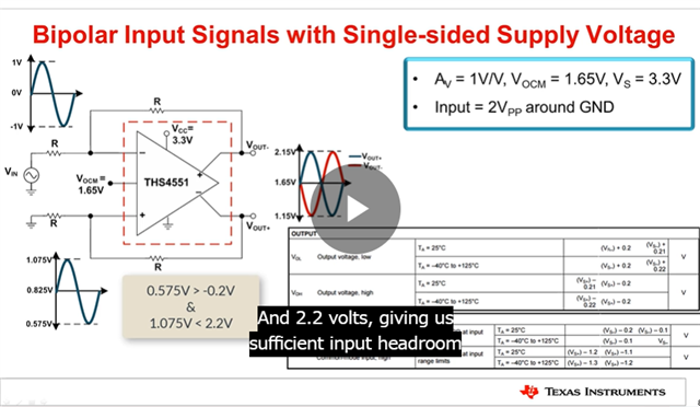

我想问的是 THS4551的以下规格。
* 7.1绝对最大额定值
输入/输出电压范围最小值:(Vs-)-0.5V、最大值:(Vs+)+ 0.5V
根据此规格、当用户将 Vs-连接到 GND 时、用户似乎无法在-0.5V 以下进行输入。
但是、根据以下视频、即使 Vs-连接到 GND、您也可以将-1V 输入到输入引脚。
https://www.ti.com/ja-jp/video/5500946308001
问题如下。
问:您能否告诉我根据 Vs+/Vs-、IN+/IN-实际上可以接受多少电压?
BR、
    绝对最大额定值无关紧要。 为了使器件正常工作、您必须保持在共模输入电压范围内、该范围只能低至 GND。
    指定的电压范围是在引脚处测量的。 在电路中、输入信号施加在电阻器的左侧、反馈电阻器连接到反向输出端、因此引脚上的电压仍在范围内。
    例如、当 VIN =−1V 时、输出为1.325V 和0.325V、−引脚上的电压为0.1625V
    应用报告: 全差动放大器
