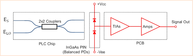

我正在 为激光雷达 Rx 模块设计一个电路。
我制造的电路显示了我不期望的结果。 因此、我想分享其结果、并希望获得一些建议。
Rx 模块电路
来自平衡光电探测器的电流进入 TIA 和电压放大器。
TIA 和电压放大器的增益约为24k x 10.98 = 263,520V/A

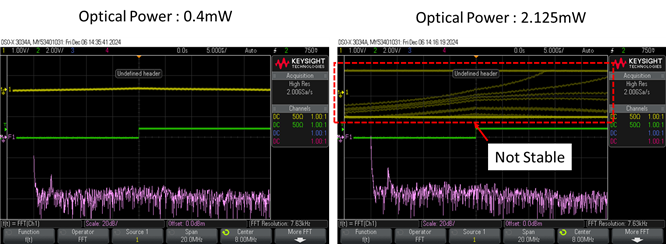

为了测试上述电路、将 FMCW 激光源的两个灯插入平衡 PD。
我得到的结果有一点有线、因为当输入光功率增加时、FMCW 相位不稳定。
下图是示波器通过 FFT 测量获得的屏幕截图。
黄色:从 FMCW 相位到 BPD 的输出
绿色:从 FMCW 光源触发
紫色: 来自同一激光源的 ES 和 ELO 会如 下图所示穿过干涉仪路径、并通过上面的电路图在示波器中测量一致性特征值。
       ES–目标反射的光
       ELO–本机振荡器
但是、在 HPF 处没有电容器1uF 的相同电路中、FMCW Phase 不会拆分为两条线。
放置高通滤波器(1uF/1k Ω≈15Hz -3dB 截止)的目的是消除直流分量并且只获得交流信号。
但结果高通滤波器起作用、FMCW 相位更加震动、这跟我的预期正好相反。
我认为、 如果使用高通滤波器、即使光功率增加到2mW、FMCW 相位也应该保持稳定。

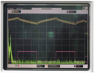

以下图片是用于测量 同一销售目的的 Rx 样品的数据。
紫色:从 FMCW 光源触发
绿色:同一激光源的 ES 和 ELO 在示波器中通过与上述电路相同的路径进行测量。
根据测量结果、如果我知道电容器在电路中的作用、就可以改善出现这种现象的原因、但不容易确定根本原因。

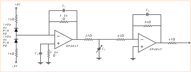

为了方便您参考、我添加了我们制造的一个类似产品的信息、它说如果平衡 PD 中的光输入值存在15uW 差异、则会发生 CW 饱和。
有一个 单独的交流产品、电路图如下所示。
与我们制造的产品之间的差异如下。
1) BPD 辅助电源两侧都具有1k Ω 电阻。
2) TIA 的同相输入与反馈电阻和并联电容器具有相同的7.5k Ω 电阻。
3) 3)三个是 TIA 与次级电压放大器之间的低通滤波器。
4) 4)次级电压放大器设计为具有反相输入。
内容很长、因此可能很长、但如果您能回顾一下、我会很感激。
    感谢您提供所有详细信息和采取的步骤。 似乎是添加了1uF 电容器、导致了不必要的结果。 在某些设计中添加电容器可以消除输入信号的直流分量、但它通常会导致许多其他问题、如饱和问题和不稳定。 该电容器改变了传统 TIA 的拓扑结构、使其变得更加复杂。 另一种情况在这里可能会发生、BPD 电流没有直流电流路径流过、由于它是悬空的、因此会导致不平衡。 我们通常建议客户在 TIA 之后去除任何不需要的直流信号、因为这将确保 BPD 电流具有适当的接地路径。

     1.如果我在 TINA 中将电容器和电阻器的阶数互换,它就会在没有两个100兆欧电阻器的情况下将两个电阻器并联到 BPD 上。
       该设计是否会使电流 进入路径?
       TINA 图如下所示。
     2. VF3的电 压在直流耦合处朝向负极侧。
       如果 我能够知道 发生这种情况的原因、我将不胜感激。
    Hi Seongjin,
    是的、您是正确的、1k Ω 电阻器允许直流接地路径、并有助于 BPD 不悬空。 这将会改变电路的功能、因为现在有一条新的接地路径可用于流过1k Ω 电阻的电流、但这应该能够纠正 BPD 的偏置不足。  您能否将1k Ω 更改为1M Ω 以查看转换是否消失? 我相信这可能来自电路中的这种连接。
