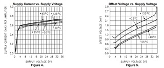

我计划将 LDD 用于太空项目、因为它具有辐射测试结果、良好的性能和低廉的价格。 唯一的问题是最高温度范围。 我需要它超过85ºC μ F、理想情况下可达到125ºC μ F、但至少为105ºC μ F。 因此、我无法对该运算放大器施加适当的降额。
它将在远低于其最大额定值的情况下运行—Vdd 将具有5伏的电压、并可用作单位增益放大器、驱动 SAR ADC 或其他同类运算放大器。
我知道这是一种较旧的 National Semiconductor 设计、但对于高温运行、是否有任何测试结果、以及哪些参数受到的影响最大? 数据表提到在125ºC μ A 时、电源电流和失调电压会增加、在本例中是可管理的。
还有什么其他因素可能受到高温的影响?
    亚历山大
    额定运行温度范围为85°C (见下方)。  这意味着该表中的所有规格仅在温度不超过85C 时有效。  绝对最高环境温度限值为150°C。  在85°C 到150°C 之间、规格无效。  我没有任何器件的特性数据。  器件的特性可能很难找到该 OLD、并且工艺通常会在发布后发生变化。  此器件经测试可在85°C 的温度范围内工作、但超出此范围时未指定。  有可能此部件将在超过85°C 的温度下工作、但未在技术规格范围内。
    此致、 艺术
