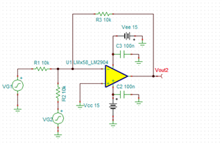

器件型号:LM358
工具与软件:
嗨、团队:
您能解释一下该电路的输出是怎样的。 这里给出的 VG1 =-2V 并提供-1.65V 的负失调电压
    Maheswari,
    1. 您的电路是反相加法放大器。  它使用方程式 Vout = Vg1*(-R3/R1)+ Vg2*(-R3/R2)。  在您的问题中、您无法确定 Vg2的值。  我们可以使用公式来计算输出、但我需要知道 Vg2。
    2. 本文档将介绍反相加法放大器拓扑:   反相求和电路
    3. 您还可以使用 TINA SPICE 通过选择来计算您的直流输出 Analysis>DC Analysis>Calculate nodal voltages. .  这样做将在每个电压表上显示直流电压。
