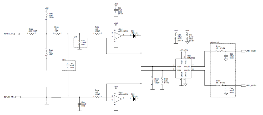

我使用两个 AMC1100来测量 PCB 中的隔离电压。
我以前在 AMC1100使用过、但现在却遇到了一些与隔离放大器增益有关的问题。 我在下面报告了原理图电路。
如果我测量 AMC1100 (PIN2-3)差分电压的输入、例如110mV;并且我预计在输出(引脚5-6)上测量880mV、但测量809mV (大约8%的误差)。
我试着移除 R159和 R158电阻器来隔离放大器输出、因为我认为这可能是输出负载的问题、但情况并没有改变。 VDD1的电源为4963V、VDD2的电源为4999V。
事实上、我在板上有两个 AMC1100 (两个模拟输入)、它们表现出相同的行为。
有人有什么建议吗?
谢谢。此致

    您能否提供一个示波器屏幕截图、展示引脚2-3和引脚6-7?

    我想我理解了这个问题。
    这可能与 AMC1100的2.2k Ω 输入电阻器有关、该电阻器可能与放大器的 Rin 形成一个分区(参阅数据表的第7.4段)。
    我将进行一个测试、移除电阻器(和 LM6482的输出二极管)以查看是否有任何变化。
