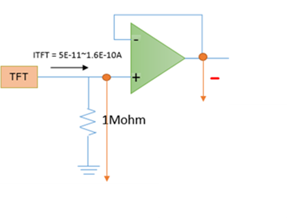

大家好、团队成员:
我在这里问的是 OPA2333。  https://e2e.ti.com/support/amplifiers-group/amplifiers/f/amplifiers-forum/1434791/opa2333-q1-input-impedance-in-full-temp
根据我们的应用、OPA2223无法满足要求。 是否可以推广 P2P 解决方案? 如果没有、您可以告诉我推荐的解决方案吗?
用途:将50pA-160pA 转换为电压信号
罗伊
    Roy

    现在使用的完整器件型号是什么? 您是否有双电源(V-和 V+电源)?
    尊敬的 Ron:
    V-正在连接到 GND。 请参阅以下电路。
    罗伊
    Roy
    再次进行完整性检查。 [50pA、160pA] *[1m Ω]=[50uV、160uV]。 在本例中、是否有任何运算放大器(尤其是 OPA2333)能够在仍以线性模式运行的同时输出此电压范围、以及是否有大量的直流增益?  嗯、是的、否、具体视情况而定。
    否、如上所示
    是、如果双电源、即使负电源电压为-200mV 也是如此(请参阅 LM7705)
    是、如果输出负载端接至负电压、但并不理想。
    是的、如果输入上移、从而使输出不那么接近电源轨
    更彻底的检查。 您的信号电压为 [50uV、160uV]、因此放大器偏移电压应小于该电压的1%、Vos < 0.5uV;祝您找到这一点。
    最终完整性检查。 输入为 [50pA、160pA]、因此在所有温度下第一个放大器 IIB 都需要远小于此值。
    是否太晚才可以完全重新开始? 您需要多久读取一次电流? 我建议利用时间将电流与运算放大器和电容器相集成、从而变为大得多的电压。 所需的最终输出[?、?] 对于 中的[50pA、160pA]、输出。 您的输入是否会悬空以接地为基准?
    尊敬的 Ron:
    感谢您的评论。 我们预计一开始可获得50pA = 0V、160pA = 3.3V。 (在所有温度范围内、电流均在50pA-160pA 以内)
    能否放大1M Ω 以获得更广泛的 OPA Vos 规格限制?
    您的信号电压为 [50uV、160uV]、因此放大器失调电压应低于该电压的1%、Vos < 0.5uV
    抱歉、不确定下面的意思。 您可以认为我们的输入是微小的电流。
    您的输入是否悬空到接地参考?
    您可以帮我绘制方框图以供参考吗?

    罗伊
    您 无法 使用 OPA2333等斩波放大器在50pA 电平下测量电流、因为它的 IB 相对较高(最大200pA)。  因此、您需要使用 IB 非常低的线性放大器(如 OPA2391)并校准初始 Vos 和 IB 误差。
    下面请参见增益为20G Ω(2E+10)的跨阻电路示例、在160pA 输入电流(160e-12*2e10)下、输出电压为3.2V。
    e2e.ti.com/.../OPA2391-transimpedance-with-Gain-of-20Gohm.TSC
