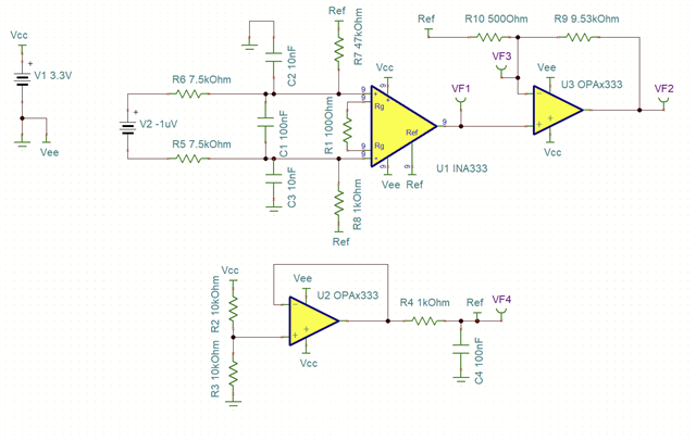

由于滑轮的运动、线圈将产生 µV 信号、我正在尝试使用 INA333将其放大。
我是否需要添加失调电压或 INA333是否能够放大此信号。
请查看原理图、并告诉我应该在哪些方面做出更多改进。

    在 INA333的输入上设置共模是什么? 定义共模电压后、您可以使用模拟工程师计算器检查它是否在可接受的范围内。
    https://www.ti.com/tool/ANALOG-ENGINEER-CALC

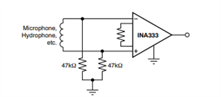

    请参阅数据表中有关设置偏置电流返回路径的第8.2.2.5节。 您将需要该器件的偏置电流有一条路径、而数据表中提供了多种路径来说明如何提供偏置电流。

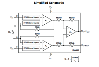

    我看到 Rf 和 Rg 未连接。 如果您计划放大该信号、则需要连接一个增益设置电阻器。 器件的传递函数如下。
    此致!
    Jerry

    [报价 userid="406414" url="~/support/amplifiers-group/amplifiers/f/amplifiers-forum/1445400/ina333-need-help-in-hardware-design-guidelines-for-microvolt-v-signals/5543976 #5543976"]请参见数据表中关于设置偏置电流返回路径的第8.2.2.5节。 您需要为此器件的偏置电流设定某种路径、而数据表中提供了多种选项来说明如何提供该路径。[/QUOT]
    我将添加47k 电阻器。

    您可能需要将47k Ω 电阻连接到非 GND 电位、以使输入处于有效的共模范围内。 共模电压是 IN+和 IN-处的直流电压之和除以2。 如果磁传感器不提供直流偏置电压、您需要自行提供该电压、并将其连接到47kOhm 电阻器。
    要确定增益设置电阻器值、您的输入电压值和所需的输出电压值是多少。 这为您提供了仪表放大器所需的传递函数。 然后、输出将通过以下公式进行设置
    VOUT =(Vin *(1+ 100k/Rg))+ Vref
    那么您必须选择一个合适的大小 Rg 来实现适当的增益。 对于增益101、您将选择一个1k 电阻器。
    当您说生成的信号是微伏时、您是说它是个位数微伏、还是几百微伏?
    回答这些问题将有助于您设计系统。

    通常最常见的偏置电压值 是1/2 Vs ((V+)+(V-))/2。 这可以通过缓冲电阻分压器生成。 这可确保您的第一级放大器具有最大摆幅范围。

    但是、在读取 TI 的多个线程后、尝试使用 OPA2333来设计输出和基准引脚逻辑的原理图。
    请查看以下原理图、并告诉我可以在哪些方面改进 UV 信号。
    Gaurav
    嘿 Guarav、
    电路将如下所示。 我不能确定为什么您在 INA333的输出上有一个分压器、这似乎是没有必要的。 您可以在第二个放大器中使用较少的增益、并且简单地不衰减输入。 还必须注意不要使 OPA333次级增益级的输出饱和。 这可以通过以 REF 为基准的输出来解决。 请注意、Rg 已更改为100、因为 INA333的最大增益为1000

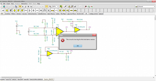

    有关 TINA 仿真文件、请参阅下面的。 OPA2333应该可以正常地驱动比较器输入。 如果 R63为0欧姆、则比较器将永久锁存。 我建议在此填充不同的值。 要获得确切值、我必须将该线程移至比较器团队。
    e2e.ti.com/.../Guarav_5F00_INA333.TSC

    请参见下文了解 TINA 仿真文件。 [报价]
    仿真文件不起作用。
    您能建议其他方法来查看波形吗?

    Guarav、您好!
    我能够在 TINA-TI 中运行该电路。 您是否已下载此文件? 如果没有、您可以从以下位置下载: https://www.ti.com/tool/TINA-TI

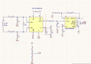

    评估团队就我的设计提出了一些问题。 请参阅以下内容:
    1.为什么在这个电路里要使用 R6和 R5? 它将消耗电流。
    2.将 INA333替换为可编程增益 INA -->是否可以提供可编程增益 INA 的器件型号?
    他们还提到了这一点
    "该器件不会产生非常宽的磁场。 线圈设计是该因素的一部分。 更重要的是、该电路将非常小的电流泵入线圈中、因此无法检测到磁导率变化足够远。
    一种解决方案是添加一些支持电路来注入更多电流。 你能帮我吗?我怎么能做到这一点?
    另一种方法是根据真正的 LCR 表的工作原理设计系统–馈入正弦波、并测量电流通过 LR 分压器时的峰值和相移。  "
    Gaurav
    嘿 Guarav、
    R6和 R5与输入电容器配合使用来设置共模和差分滤波器截止频率。 您可以切换到可编程增益 INA (PGA)、但是 PGA 仍需要直流电流返回路径。 通常、PGA 也会实现类似的输入差分和共模滤波器。

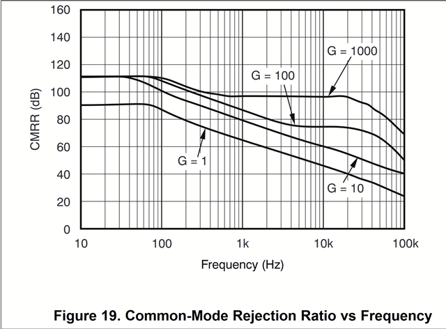

    如果输入将是交流信号、请记录您使用的 CMRR。 由于您现在要抑制交流共模而不是直流共模、请注意、您的 CMRR 最高区域低于~40Hz (对于 INA333、其他器件将在频率图中具有其他 CMRR)、如果频率更高、您将看到比预期的直流值更小的 CMRR。
