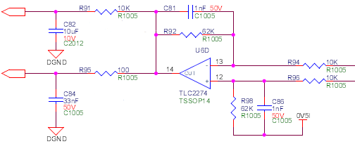

我的客户使用 TLC2274A-Q1绘制了他们的第一个原理图。 您能否先回顾一下该原理图?
这里还有更多的问题;
1.我看到输入电阻(差分、共模)为10^12欧姆。 它对输入信号电流有影响吗?
我的客户将向输入施加0V 至5V 的电压。 在这种情况下、输入电流为0.5mA? (假设输入电压为5V)
2.它是否为输入电阻 R94和 R96提供任何建议值(或范围)?
蔡斯
    Chase、
    1. 输入阻抗是 CMOS 运算放大器的典型值。  由于该电流非常高、因此由于阻抗的影响、您不会看到很大的输入电流(实际上将为零)。
    2. R92/R94的比率可设定电路的增益。  因此、R94的任何变化都需要相应地更改 INF R92以保持相同的增益。  我认为您的客户选择的值是合理的(对于此类电路、10k 是常见的选择)。  选择 大电阻器(如10k)有助于保护输入免受损坏。  此外、大电阻器还将降低总体功耗。  大电阻器的主要缺点是它们会增加热噪声。  在这种情况下、运算放大器将在噪声中占主导地位、因此大电阻不会增加噪声。
    3. 隔离电阻器以及 R91和 R95将保持稳定性(参见图6-57)。
    4. 我看不出任何问题。
    我希望这篇点评对您有所帮助。  此致、艺术
