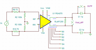

我的客户正在考虑使用 PGA870并有一个问题。
如果您能提供建议、我将不胜感激。
根据数据表、输出偏移电压(Vos)额定值为–30mVmax±5mVtyp 30mVmax。
当用于直流耦合时、它会影响输出。
您能告诉我们如何更正失调电压吗?
感谢您提前提供的大力帮助。

    尊敬的信一:
    输入端如何连接到器件? 如果输入是单端驱动并且采用直流耦合、则需要确保两个输入引脚端接至相同的共模电压。 否则、器件将在输出端具有永久偏移。

    尊敬的 Jacob:
    感谢您的答复。
    当使用 PGA870的单端电路进行直流耦合时、我知道需要将共模电压(1/2 VS/2)施加 到 IN+和 IN-引脚。
    请提供一个单端直流耦合电路的示例。
    在这种情况下、将会有多大的失调电压?
    是否可以考虑数据表 P.3中所述的+/-5mVtyp 和+/-30mVmax 输出偏移电压
    您能否提供单端直流耦合电路的电路示例。
    感谢您的大力帮助与合作。
    Shinichi
    尊敬的信一:
    可从 PGA870产品页面下载的 TINA-TI 参考设计展示了以下电路中耦合的器件直流。
    该电路的器件采用双电源配置、两个输入均通过100k 电阻器接地为基准。 输入信号的共模也为0V。
    如果您要使用单个5V 电源、则共模将是2.5V。
    此致!
    Jacob
    尊敬的 Jacob:
    感谢您的答复。
    使用单端直流耦合时、是否有可能向每个差分引脚(+/-)注入共模电压?
    它是否能够将失调电压输入到未使用的输入引脚中?
    我根据您提到的其他线程创建了一个示例电路。
    https://e2e.ti.com/support/amplifiers-group/amplifiers/f/amplifiers-forum/1454222/lmh6515-connection-of-single-end-and-dc-coupled/5581992#5581992
    您能看到并提供建议吗?

    尊敬的 Jacob:
    您可以告知这个问题吗?
    就像 LMH6515一样、PGA870的失调电压可以通过向非信号输入添加校正电压来调整。 是这样吗?
    感谢您的大力帮助与合作。
