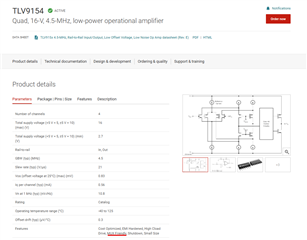

我对 TLV9151S 的关断功能有一些疑问、这意味着具有关断功能的 TLV9151。
我不确定我是否理解所有内容、因此:
- TLV9151在网站页面上被定义为多路复用器友好型,但数据表上没有定义为多路复用器友好型?
-如果是、"支持多路复用器" TLV9151是否与 TLV9351S 数据表中的描述类似?
-更实际的情况下,在一个简单的负反馈组件与 TLV9151S 的情况下,当16V 应用到 Vout 时, IC 将会发生什么情况,当关断启用? IN+会发生什么?
-如果 IC 未通电,但在对输出电压施加16V 电压时接地,会发生什么情况?
-"7.4设备功能模式"让我对工作电压范围有疑问,它是16V 还是(+/- 8V )?

    支持多路复用器的运算放大器在输入引脚之间没有二极管。 任何绝对最大额定值允许大差分输入电压的运算放大器都是多路复用器友好型。
    关断时、输出被禁用、即其具有高阻抗、并可施加 V−和 V+之间的任何电压。
    绝对最大额定值不允许电压高于 V+。
    该器件没有接地引脚。 将  V−和 V+连接到±8V 时、 V−和 V+之间的电压为16V
    好的、所以较大的"输入电压范围"表示 器件支持多路复用器?
    如果 V-连接到0V、V+连接到16V、也是16V。 我仍然不理解这句话:
    " TLV915x 的最大电源电压为16V (±8V)"
    它是16V (±8V)或16V (V+- V-)??
    谢谢。
    在数据表中、所有电压均相对于 V−引脚。
    您可以将 V+和 V−连接到称为+8V 和 −8V 的电压。但就数据表而言、这些电压是16V 和0V

    - TLV9151在网站页面上定义为多路复用器友好型、但数据表中未定义为多路复用器友好型。  [报价]
    我同意克莱门斯的评估。 多路复用器友好型运算放大器是指旨在与开关系统中的多路复用器配合使用的运算放大器。 它需要具有以下特性。
    a.快速稳定时间(例如 OPA192)
    B.高输入阻抗
    C.低输入 Ib 电流
    D.能够处理或承受输入瞬态事件
    e. ADC 应用的宽带宽
    f.低偏移和漂移
    g.宽输入差分和共模信号摆幅(输入端通常没有为高差分输入电压提供背对背二极管保护)。
    下面是一个支持多路复用器的运算放大器示例- opa192、opa197等。
    https://www.ti.com/lit/ab/sbot040c/sbot040c.pdf?ts = 1736819863765&ref_url=https%253A%252F%252Fwww.ti.com%252Fproduct%252FOPA2141
    TLV9151 可用作多路复用器友好型运算放大器、但具体取决于您的多路复用和 ADC 应用是什么。 ADC 采样周期所需的稳定时间以及信号电平百分比。
