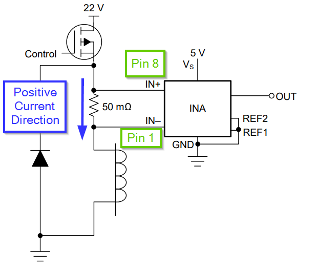

在我们的设计中、我们使用10m Ω 的检测电阻、将负载电流从1A 增加到5A。 我未观察到 INA296A1IDR 的输出电压有任何变化。 该值在引脚5 (OUT)处始终保持恒定的5.7mV。 两个基准均连接至 GND。
请参阅以下引脚配置。
PIN#1-->-V 感测
引脚2->GND
PIN#3-->REF2是 GND
引脚#4-->开路、因为它是 NC
PIN#5--> OUT (它当前是隔离的并且未连接到 ADC)。
引脚#6->3.3V
引脚#7 --> REF1为 GND
增益为10V/V
在改变负载电流但极性为负的情况下、我可能会看到引脚8和引脚1上的电压变化。
如果您需要任何进一步的信息、请告诉我。 您能否提供您的观点以解决此问题?
    根据数据表、是否需要交换引脚1和引脚8? 因为在引脚8和引脚1之间产生负电压。 根据 TI 的应用图、我们的设计几乎与该设计相同。 请提供您的观点以继续前进。
    你好、Balaji、
    这就是它的连接方式。  如果是这样、则引脚8相对于引脚1不应为负值。  请确认连接。
