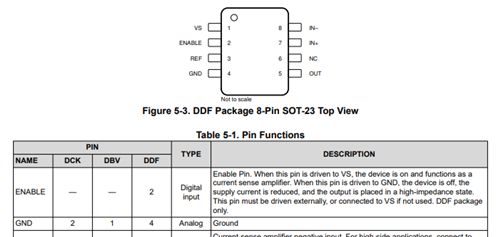

我想问、如果   INA´s VS 引脚的电压为0V 相对于 GND (INA 未通电)、我是否可以在 VIN+、VIN-引脚上施加0V 至+16V 的电压? 谢谢你
    是;绝对最大额定值允许这一点。
    尊敬的 Petr:
    是的,这不应该是一个问题,因为正如克莱门斯提到的,这是在规格范围内。 不过、如果您使用 DDF 封装、您将拥有一个使能引脚、允许您打开/关闭器件、而无需担心电源问题。
