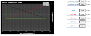

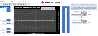

    我将介绍每个输入范围使用哪些增益、并使用 PGA855产品页面:PGA85X-PGA计算 工具 INPUT-OUTPUT-RANGE-DESIGN-CALC |德州仪器 TI.com 上的计算器工具
    所有解决方案都使用以下电源: VS+= 10V、VS-=-10V、LVDD+= 5V、LVSS-= 0V、VOCM = 1.75V (这可以由除以 ADC 的 Vref 或 VS、LVSS 的电阻器实现)、因为输入范围以0为中心、我假设 VICM 为0V -如果不是真的、请让我知道。
    输入范围 GAIN & VCM v VOUT 输入差分与输出电压间的关系(输入*增益+VOCM)
    ±0.1V
    G = 8 (110)
    对于±0.1V、最大输入差分电压假定为-0.2V 或0.2V。
    在0.2V 差分电压下、ADC 输入读数为2.55V (0.1V*8+1.75)。
    在-0.2V 差分时、ADC 输入读数为0.95V (-0.1V*8+1.75)。

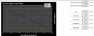

    ±0.5V
    G = 2 (100)
    对于±0.5V、最大输入差分电压假定为-1V 或1V。
    在1V 差分电压下、ADC 输入读数为2.75V (0.5V*2+1.75)。
    在-1V 差分时、ADC 输入读数为0.75V (-0.5V*2+1.75)。

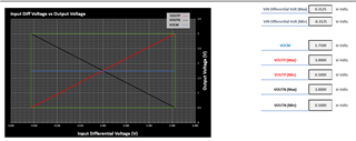

    ±1V
    G = 1 (011)
    对于±1V、最大输入差分电压假定为-2V 或2V。
    在2V 差分电压下、ADC 输入读数为2.75V (1V*1+1.75)。
    在-2V 差分电压时、ADC 输入读数为0.75V (-1V* 1+1.75)。
    ±2V
    G = 0.5 (010)
    对于±2V、最大输入差分电压假定为-4V 或4V。
    在4V DIFF 时、ADC 输入读数为2.75V (2V * 0.5+1.75)。
    在-4V 差分时、ADC 输入读数为0.75V (-2V*0.5+1.75)。

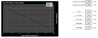

    ±5V
    G = 0.125 (000)
    对于±5V、最大输入差分电压假定为-10V 或10V。
    在10V 差分电压下、ADC 输入读数为2.375V (5V * 0.125+1.75)。
    在-10V diff 时、ADC 输入读数为1.125V (-5V * 0.125+1.75)。

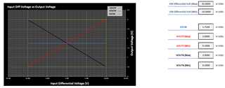

    G = 0.25 (001)*备用解决方案*
    对于±5V、 最大输入差分电压假定为 -10V 或10V。
    在10V 差分电压下、ADC 输入读数为3V (5V*0.25+1.75)。
    在-10V 差分时、ADC 输入将显示0.5V (-5V*0.25+1.75)。

    好的、谢谢观看! 看起来我在解决方案结尾时很累、完全跳过了增益1/4。
    同时-我最初的建议是需要至少 ±5V 的电源、当我开始处理这个问题时、我意识到这个解决方案实际上需要 ±10V 的电源。 我将在需要 ±10V 电源的情况下编辑我的上述答案、并使用新建议的0.25V/V 增益来改进动态范围
