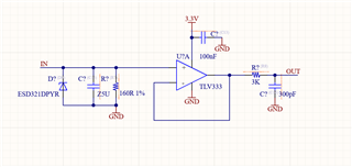

尊敬的 E2E 团队:
我想得到一个0-3V3范围内模拟输出的4 -20mA 接收器电路,我在4年前,在 Luis Chioye 给 Ambimat 团队的答复中找到了一个建议。
它基本上归结为路易斯的最后答复中所示的电路,我发现它非常适合我想要的,但我有一些问题:
-我打算在10到28V 的输入电压下工作,建议的 TVS 是什么?
-为了获得更好的精度,不建议使用误差优于1%(或优于0.1%)的电阻器? 如果是、这些电阻器应该是多少?
-当 TLV333放大器的3V3电源发生变化时,会引入什么误差?
非常感谢您的回答!
Luiz

    尊敬的 Luiz、
    我将在下周详细地回答这个问题、但对于 TVS 二极管、我建议查看 如何选择浪涌二极管 文档以确定哪些产品更合适。
    Robert Clifton
    20 mA 的电流将通过 Rload 下降3.2V、因此运算放大器的输入上不允许出现大得多的电压。 因此、您应该使用3.3V 二极管、例如 ESD321或 ESDS311。
    R1/R2网络将3.3V 电源中的误差衰减至大约20%。
    输入电流信号和 ADC 的精度是多少? 即、您实际上需要什么精度? 你能校准掉所有这些误差吗?
    非常感谢、Robert、我将阅读这份文档。 肯定会解决我的疑问!

    您好、Clemens:
    很高兴获得有关正确二极管的建议!
    大约 R1/R2将误差衰减20%、电源的振荡肯定比该值小得多。
    输入信号有一个大约1-3%的误差(传感器固有的)、是的、正如您建议的那样、最终的校正将通过软件进行。
    要使用的 AD 具有12位分辨率、并且根据指定的精度将满足客户的需求。
    非常感谢您提供能带来启发的答案!
    Luiz

    如果您将运算放大器配置为电压跟随器、则输出范围为0.64V 到3.2V、即失去了 ADC 范围的五分之一。   µV、误差仅取决于 Rload 精度、运算放大器的偏移电压(15 μ V、对于 TLV333可以忽略不计)和 ADC。

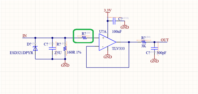

    你好,克莱门斯,谢谢你的回答。
    因此、您建议一些简单的东西、比如:
    此致、再次感谢!
    Luiz
    Luiz、
    TVS、请通过添加此电阻器来购买更多保护。 值为1k 至10k。
    尊敬的 Ron:
    非常感谢您的建议、我将添加电阻器。
    此致、Luiz
