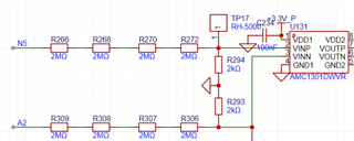

在 AMC1350应用中、INN 接地。 如果我的输入是差分信号、就像这样、
是否仍可以使用 AMC1350? 否则、是否有其他隔离芯片可供推荐
    这很好、称为分离抽头连接。 输入电压通过检测电阻以高侧接地为基准。
