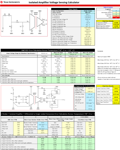

我将使用 AMC1351-Q1设计一个用于通过隔离检测800V 电压的电路。
我将使用"IsolatedAmplifierVoltageSensingExcelCalculatorRevC.xlsx"考虑电路常数。 您能否就差分到单端转换运算放大器的设计提供指导?
µV 根据 AMC1351-Q1数据表中的参考电路图8-3使用 TLV313-Q1、我是否应该输入 TLV313-Q1数据表中的 OPA 输入失调电压和 OPA 温漂值(即0.75mV 和2.00 μ V/°C)?
我想知道基准电压的设计方法。
计算得出的计算基准输入失调电压为13.25mV。 我是否应该确定基准分压电阻 R3和 R4来实现13.25mV?
此外、如果您有用于基准电源运算放大器和差分至单端转换运算放大器的推荐元件、请告知我。 可以将 TLV313-Q1用于这两种器件吗?
    感谢您的提问。 是的、如果您打算在计算器的差分至单端转换部分使用 TLV313-Q1数据表参数、可以使用该参数进行转换。
    使用 OPA 输入失调电压和 OPA Rf/Rg 容差用户输入计算基准输入失调电压。 Rf 和 Rg 的大小应设置差分至单端转换的增益。
    应调整 R3和 R4的大小、以将电压分压到电源的中点、从而防止共模转换。 这里所示的两个运算放大器是相同的、它们只是不同的通道。 本应用手册也讨论了以下主题、可能会有所帮助: 具有+/-250mV 输入范围和单端输出电压的隔离式电流检测电路。
