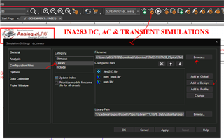

    我会尝试将 INA190A5模型直接导入到您的项目中、步骤如下:
    按照完成的步骤、首先从网络下载 INA190A5 pspice 模型(.lib 和.olb)。
    用户可以将此文件中的.olb 和.lib 文件导入项目目录。 将这些文件复制并粘贴到常规工程根文件夹中、然后右键点击文件夹并选择"Add"、将.olb 添加到设计资源/库中、将.lib 添加到 PSpice 资源/模型库中。
    有时您不能右键单击"模型库" 来 添加.lib。 要解决该问题、请点击"Edit Simulation Profile"并导航到以下窗口("Configuration Files"->"Library"->"Browse")、选择 INA190A5.lib 以将.lib 文件添加到设计配置文件中。 单击"Add to Design"、单击"Apply"、然后单击"OK"
    保存项目并尝试重新运行仿真。
