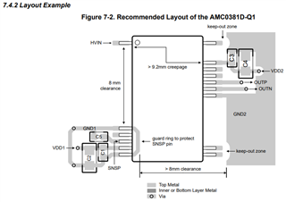

1. AMC0381D-Q1的布局指南中没有提及关于内层和底层放置和布线的任何内容。
我们将在6层电路板中使用此 IC、并且想了解在此 IC 下方的内层中布线 VDD1和 GND1平面的指南。 如果将此 IC 放置在顶层、底部是否有其他组件的放置限制?
2、 根据布局准则, HVIN 引脚与 VDD2引脚之间需要大于9.2 mm 的爬电距离。
这两个引脚之间的实际距离约为 8.232mm。 如果在 PCB 上添加槽、则会增加 PCB 上的爬电距离、但 IC 本身的爬电距离低于9.2mm。  请指导如何满足该爬电距离要求。
    尊敬的 Srushti:
    一般而言、最佳实践是避免在 IC 下方进行布线、但内层和底层的布局将取决于您的 PCB 结构和系统预期。 请与您的 PCB 制造商核实材料的介电强度、老化导致的损耗以及制造公差。
    应该可以将另一个 IC 放置在 PCB 的另一侧、因为设计中不包含电感元件。
    2.保持8mm 的爬电距离至关重要、与布局示例底部所示的 GND1和 DGND 之间的情况相同。 示例中所示的9.2mm 爬电距离是使用绘制的线所示的直角计算得出的。 不需要插槽。
