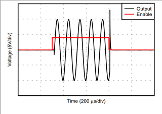

 OPA593对 E/D 引脚变化的响应速度有多快? 我希望生成500us 电流脉冲(使用通过 OPA593实现的 Howland 泵)、并考虑使用 E/D 引脚来打开/关闭输出、而不是在输入端执行某些操作。

    E/D 引脚在激活输出级时仍将有一些延迟、如下表所示:
    此外、放大器还需要一些时间才能恢复线性运行状态。
    图6-71有助于了解典型响应的外观:
    请注意、在从一个状态转换到另一个状态期间、该启用/禁用电路可能具有未定义的输出。 您可以在图6-71中看到 OPA 输出被禁用时的短暂瞬态。
    总而言之、是的、这种方法可能适用于一些短脉冲。 实际上、E/D 延迟应始终比仅使用输入级来更改输出信号慢。 为了获得最快的响应、我要使用 VID 中的变化来创建脉冲。
