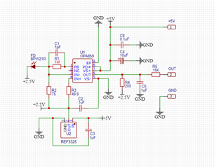

向本论坛所有专业人士致意。 我已经创建了一个用于接收反射激光束的二级跨阻放大器电路、并且还在产品说明书中的 OPA357芯片上创建了一个电路和一个辐射发射器板。 该发生器生成频率为455kHz 的矩形信号、并将其传输到 OPA357进行放大、但不使用激光器 I、它临时连接了一个常规的白色5mm LED。 组装在 OPA357上的接收器接收信号、示波器显示正弦波、频率为455kHz、并且从2.5米的距离开始、到第二级的输出信号为160-200mV。 现在、问题出现了:这是一个好结果还是一个坏结果? 我不使用仿真程序、但我立即将所有内容组装到电路板上、然后通过选择元素对其进行配置。 理想情况下、我希望接收25-30米距离的反射激光束。 我要求专业人士就我的计划提出意见和帮助,我也希望专业人士表达他们对我的计划的意见。

    您是否还可以分享您的变送器电路原理图、以及您计划在最终设计中向激光/LED 中泵送多少电流?
    对于接收器、您的噪声增益约为6801 (1+ 6.8M/1K)、因此该增益下的运算放大器带宽小于37KHz、这远小于您感兴趣的信号。
    这就是为什么您在接收器看到的是正弦波而不是方波。 除此之外、您的光电二极管(BPW21R)也很慢、上升和下降时间均为3us、因此它只能创建83kHz 的电压波形(方波、50%占空比)
    Anant
    感谢您的快速回复。 是的、我连接的是发送器电路。 我认为发送器没有问题。 根据您说的内容、我知道我应该在示波器中看到一个矩形信号、对吧? 我还需要扩大带宽。 对于455khz、您建议使用多大的电阻器 P5和电容器 C6值? 我也有一个 PDA5927 V2光电二极管、但我尚未连接它。 您认为在此频率和电路上、它会有怎样的行为?
    尊敬的 Emil:
    您要检测的方波光学信号的上升/下降时间是多少。 之所以需要这样做、是因为对于方波、决定带宽要求的是上升/下降时间(而不是基频)。
    如果您能够说明这一点、我建议您使用 R5和 C6值。
    Anant
    尊敬的 Anant、我无法肯定地回答您的问题、因为我不知道我需要哪个矩形光信号的上升/下降时间。 对我来说、主要的事情是获得反射矩形信号。
    Emil、
    您需要的带宽大约为 BW = 0.35/ tr、其中 tr 是方波信号的上升时间。
    在您的情形中、信号的频率是455kHz、它腐蚀时间周期~2.2us。  假设需要信号上升时间 为100ns、则带宽要求为 BW (必需)= 0.35/100ns = 3.5Mhz。
    由于 R2为1K Ω、R5应约为25K。 这会将噪声增益设置为26、您的带宽将约为~3.8Mhz (GBP/增益)。
    如果使用更大的电阻器(R5)、增益将增加、但带宽将减小、从而导致上升/下降时间变慢。
    Anant
    感谢 Anant Sinha 提供的详细回答、但问题是当电阻器 R5减小时、放大器灵敏度会降低且检测范围会大幅下降、这在我的项目中非常重要。 在这种情况下、该怎么做、或者或许可以更换芯片?

    Emil、
    您可以 查看 OPA855/OPA858。
    使用这些运算放大器、您可以将增益设置为约1000、同时仍然可以 实现上升时间为100ns 的方波信号、但请注意、这不是轨到轨器件、因此您必须相应地设置偏置电压。
    Anant
    Anant 感谢回复。 我已经购买了10块 OPA859以及几块 THS4501CD 和 ADS1115模块。 有一点是互联网上关于连接 OPA859的信息很少。 我也无法从数据表中了解很多内容。 特别是关于混合,很多不清楚。 我稍微更改了该项目、现在 TIA 将接收到一个从表面反射的频率为20kHz 的正弦信号。 请帮助您使用具有5V 单极电源的真实 TIA + THS4501CD 电路。我绘制了这样的图、但我不确定它是否起作用。
