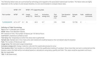

查找 TLV9302IDDFR 的时基故障数
我确实觉得适合 TLV9002 -但这并不相同
谢谢你
    更新我自己的询问: 我在线找到了 MTBF 时基故障估算器工具、并得到了答案:
