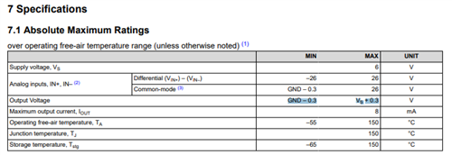

    我们不建议将 INA180用作双向器件、因为它没有供您偏置信号的 REF 引脚、从而确保输出不会低于(GND-0.3V)或(Vs+0.3V)。
    但是、如果您决定使用 INA180、则必须确保不违反共模和绝对最大额定值、以免损坏器件。

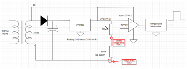

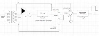

    非常感谢您的答复。 我不想 进行比例式测量、而只是检测高于特定水平的电流。 因此我不需要添加基准电压 将 INA180的输出馈送到可再触发式单稳态以获得干净的脉冲。
    我使用 INA180的方式如下所示。
    具有悬空 GND 可满足 VCM 要求。 我已经原型设计,似乎都很好. 您在此设计中是否有注意事项?
    Kaushalya.

    尊敬的 Kaushalya:
    我不确定稳压3.3V 为什么需要连接到次级的24V 交流电、您能否解释原因?
    另外、我有点担心连接到负载的-24Vac、这可能会导致 VCM 违例。

    尊敬的 Mallika:
    3V3与24V 连接、以使 GND 从24V 浮动到3V3以下。 从图中可以看出、在此设计中、GND 悬空。 这样我们就可以满足 VM 要求。 此外、我使用3V3为直接驱动三端双向可控硅开关元件的 MCU 供电。 通过将3V3电源轨连接到24V 电源轨、我可以在最高效的象限中运行三端双向可控硅开关元件栅极驱动。

    尊敬的  Kaushalya:
    以下成像仪中突出显示的以下节点的电压是多少、如何确保 INA180 (-)感应线路的电压不会低于 GND?
    此致!
    Mallika Senthil
    您好、Mallika、由于 GND 在24V 以下浮动3V3、因此 V+和 V-都是相对于 GND 为3V3。 "C"节点低于24V 交流电源(从 GND)。 我测量并确认了。 除了3V3稳压器之外、没有其他预防措施。 二极管钳位可能更好。 你怎么看?
    Kaushalya.
    尊敬的 Kaushalya:
    是的、肖特基二极管有助于将电压保持在(Vin -)高于 GND。 只要输入引脚上的电压不超过绝对最大额定值、这个解决方案就应该起作用。
