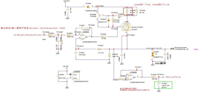

您能否确认 LM2904B-Q1未通电时的输出是低电平还是 Hi-Z? 根据测量结果、它是输出低电平、而我们希望它可以输出 Hi-Z。
移除 Q10000、D33034、R10002后、输出仍为5V。
主要问题是当没有电源、器件未运行、输出为低电平时。
您能否确认输出状态并告知它是否可以输出 Hi-Z?

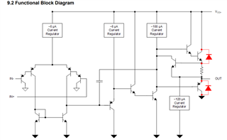

    • 如果电源 断电、则运算放大器输出不处于高阻抗状态。
    • 这是因为输出晶体管上存在寄生二极管。  向运算放大器的输出端施加信号时、这些二极管将导通。
    • 对于绝大多数运算放大器来说、确实如此。  也就是说、如果器件未通电、运算放大器的输入和输出通常不是高阻抗。  即使大多数具有关断特性的放大器在关断模式下也不会处于高阻抗状态(请参阅)  确切地说是运算放大器关断引脚应该做的事情 )。  请注意、  在关断状态下至少有一个会进入高阻抗状态(  tlv4120.pdf )。  除非规定在关断时输出将进入高阻态、否则您应假设输出不是高阻态
    • 下面是来自数据表的运算放大器原理图、其中以红色添加了寄生二极管。
    • 下面是一篇很好的相关 E2E 文章:   运算放大器在断电时保持高输入阻抗.  这篇文章重点讨论输入阻抗、但输出阻抗也是如此。
    我希望这对您有所帮助。  此致、艺术
    "这是因为输出晶体管上存在寄生二极管。  将信号施加到运算放大器的输出端时、这些二极管将开启。'
    在上图中、在输出端没有信号、它如何使二极管导通?Ω
    如果二极管导通、电流的路径是怎样的? 从电路的角度来看、输出如何是?μ V 的低电压电平
    张王
    如果在输出端没有作用信号、二极管将不会开启。  通常情况下、当工程师担心运算放大器处于高阻抗状态或非高阻抗状态时、出现该问题的原因是有信号通过其他路径反馈到输出端、而问题是该信号会被施加负载。  如果不处于高阻抗状态的输出没有要加载的信号、那么我就看不出输出的阻抗有多大关系。
    我想说的是、一般来说、工程师更关心关断或断电时输入处于高阻抗状态的情况、但我想在某些情况下输出也是个问题(如这篇文章中所示)。
    我希望这对您有所帮助。  此致、艺术
