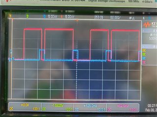

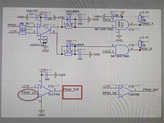

1.原理图如下:
2、采用 TLC3704、输入 pwm1_A、蓝色波形、输出 PWM1_top 红色波形;
3、电源电压为5V 时输入频率7k 5V PWM 方波、输出正常、如下所示;
4、当电源电压为15V 时:输入频率7k 5V PWM 方波、输出异常、如下所示、输出 PWM 幅度是正确的、但频率不正确、这种现象的原因是什么? 如果通过10K 电阻器将输出引脚上拉至15V、则输出 PWM 波形频率仍异常。 导致这种现象的原因是什么?
    其他三个比较器的输入是如何连接的?
    请将引脚5处的电压添加到示波器引线。
    Simba、
    为什么15V 电源波形中的蓝色输入低于接地值? VCM 范围仅达到-0.2V、蓝色 VIL 看起来低于该范围。
    可以通过选择旋钮来调节示波器调试的参考线、请帮助查看输出频率是否不正确、谢谢
    Simba。
    将 CH3垂直范围更改为200mV/div。 高输入良好、低电平输入电压很可能是产生不想要的输出波形的原因
    我的输入只能是5V PWM 方波、要通过 TLC3704实现15V PWM 方波输出、请使用15V 电源、可以吗? 如果不能、如何才能实现这一目标?

    请检查波形的幅度和频率、可以调整参考点、请根据提供的原理图查看下方、15V 电源、5V PWM 输入、输出15V PWM 波形频率有误?
    Simba、
    下面我们转到解决方案、因为调试建议被完全重复地忽略。
    频率错误、因为输入低于地电平。 TLC3704不具有反相能力。 大多数全新的比较器都具有相位反转抗扰能力。
