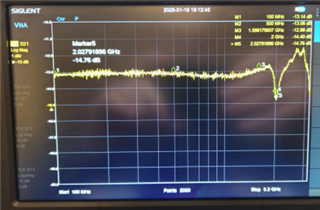

大家好、我正在使用 BUF802测试我的设计、但我的设计在2GHz 频率下"深度"。

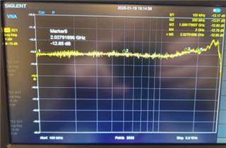

我做了一些实验、移除了直流阻断电容器、不再看到深部。 (我做了几处修改、移除了 LF 和中频路径、深频率或振幅没有变化)
可能与电容器的封装/电感/ESR 有关? 您是否有推荐 PN? 我正在使用   Yageo 的 CC0603JRNPO9BN331 (330 pF±5% 50V 陶瓷电容器 C0G)。
我还尝试使用 X7R 电容器将电容器值更改为180pF/220pF/1nF、结果始终相同。
与封装0603有关、而不与电容器本身有关?
(下面的前端将进行调优以消除峰值、但即使我选择了响应非常平坦的电阻器、也具有相同的深度)
移除隔直流电容器:
在更改前端电阻器时也具有相同深度的示例。

    感谢您提供的所有详细信息。 似乎没有任何明显的原因会导致直流阻断电容器导致该问题。 一个潜在的原因可能是 电路中的电容器出现某种谐振和寄生电感、但这种调试方法具有一定的挑战性、因为这可能源于电路板本身的布局等诸多因素。 尝试不同的电容值时、该陷波的位置是否发生了轻微变化? 调节该直流阻断电容器将改变电容器的电感/ESR、这是一个很好的测试方法、以查看它是否会导致陷波。 至于我们设计中使用的电容器、它是采用1206封装的 GRM31A5C2J331JW01D。
    Ignacio
    您好、Ignacio、我们尝试了更换电容器、但没有实现更好的响应。
    深部滤波器的频率仍然与180/220/1nF 电容器相同、也可以采用0402封装和薄膜电容器。
    好的、我们解决了这个问题、将电阻器 R308 (422k)移至330pF 去耦电容器和阻尼电阻器之后。

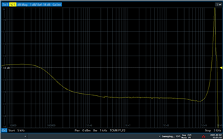

    在输入引脚上添加422k 会使我们面临另一个问题、我们刚刚在使用 bode100测量时才意识到。
    在 LF 上、LF 停止完全工作似乎是 FET 栅极上的这种极化阻碍了直流路径的工作。
    我尝试添加一个与422k 并行的1p5、您可以看到下图。
    我们还认识到、只有当您放置10M 偏置电阻时、2GHz 上的深度才会发生。 如果您移除该电阻器、则不会发生深度、但响应会根据输入上的寄生而变化、例如、如果您用手指触摸、则会得到不同的响应、而不是稳定的响应。
    似乎这种偏置会导致 FET 在该频率下谐振。 我们还尝试增加10M、增加电阻器和引脚3之间的布线长度、看看是否有任何影响、但结果完全相同。
    是否可以安排与此设备团队中的某个人通话、以展示结果并查看我们是否找到解决该问题的建议?
    原始:
    添加了1.5pF:
    修改为0.5pF

    大家好、 Shreenidhi Patil、我们在 pas 几周内进行了一些测试、发现问题与芯片内部复合环路的制作方式有关。 如果您使用它、借助10Meg R_bias 的直流反馈、您可以在2GHz 上实现压降、但测量会在之后继续进行、如您所说的、这不是限制、但存在这种压降。 我们还可以在论坛的此处阅读其他 TI 人员提到的、使用复合环路时不要超过2GHz。
    因此、我们决定不使用 CL、在缓冲模式下使用、并进行 DC/LF 补偿。
    这样、我们可以再增加3GHz、从而不再有骤降。
