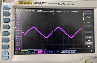

为什么在未添加信号且仅输入(VDD1)和输出(VDD2)电源时输出波形会如此?

    您的电路和设置是什么样的? 或者您是否正在使用 TI EVM? 您正在使用哪些电源? 您从哪里进行测量? 请告诉我,以便我可以更好地建议,谢谢。

    图中显示了双电路、其中 N5和 A2是交流输入信号。 在每个图中、两个电源和地供电相互独立、都是3.3V 的; 电路1是差分信号、电路2是单端信号、两个输入都是 AC5V。
    测量芯片引脚6和7之间的电压差。
     这是没有交流信号的两个电路的输出波形(昨天的波形是错误的、不用考虑、今天的波形将占主导地位)。
     这是向每个电路施加交流信号时两个电路的输出波形、两个电路的结果相同。
    您好、Tom、
    在测量输出之前、您是否将两个输入连接在一起? 如果输入 在器件通电时保持悬空、则输入偏置电流可能会将输入驱动为超过工作共模输入电压的正值或负值。 设备输出 不确定、这可能是您观察到的情况。 将输入连接在一起并接地并确认两个输出均为 VCM (1.44V)、可确认器件工作正常。 如果您能尝试一下、请告诉我、谢谢。

    我可以转到实验室、通过260kOhm 电阻将输入连接在一起并接地、获得与您相同的结果。 我看到了相同的输出纹波。 解决这个问题的方法是在输出端添加一个 RC 滤波器。 如果您尝试此功能、请告诉我、这可以解决您的问题、谢谢。
