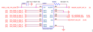

硬件和软件设计如下所示:
e2e.ti.com/.../ina4235_5F00_h.txte2e.ti.com/.../ina4235_5F00_c.txte2e.ti.com/.../uart_5F00_log.txt

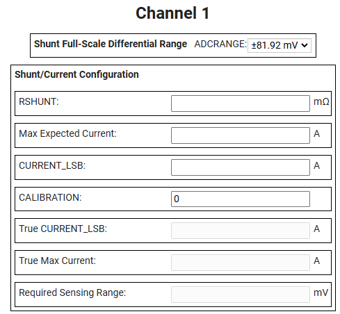

    1.
    请检查您的 OVF 标志是否设置为1?
    我在这里是指标志寄存器的 OVF 标志。 如果是1、请检查。
    2.您用于校准的最大电流值是多少?
    3.每条通道的分流电阻值是多少?
    4.在您看到错误读数时、请向我发送所有寄存器值的读数。

    2. 您用于校准的最大电流值是多少?
    CH1 - CH3:设置为0x500
    CH4:设置为0x5000
    每个通道的分流电阻值是多少?

    3. 为了让我帮助您确认您的校准值、我需要知道用于每个通道的分流电阻值以及用于计算的该通道的最大预期电流。  您对以下字段的值校准值是多少?

    这听起来可能是硬件/软件问题。 要算出建议在系统中使用 INA4235 EVM 来测量哪个电流。 如果没有问题、我们就可以消除出现硬件问题的可能性。 接下来、将 TI SCB 连接到您的硬件并使用 GUI 读取值、如果一切正常、这就跨越了软件问题。
    下面发布了指向 EVM 和 SCB 的链接:
    https://www.ti.com/tool/INA423XEVM
    https://www.ti.com/tool/TI-SCB?keyMatch=scb&tisearch=universal_search
