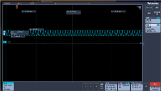

我根据 LM359运算放大器设计了电路图。 在实际通电后、我发现噪音很大。 您能帮我分析一下原因吗? 请,由于时间紧迫,这条赛道让我非常苦恼。 顺便说一下、我提供了具体信息。 (__LW_AT__1)LM359由单个12V 电源供电。
(__LW_AT__2)示波器显示噪声。
(__LW_AT__3)电源接通后,没有任何输入信号,就会产生很大的噪音。
所以、我真的找不到原因。
求助! ! ! ! ! ! 请帮帮我
    感谢您提供信息和图像。 似乎电路存在稳定性问题。 该器件是一款非常独特的器件、需要考虑许多活动器件。 但是、我们可以采取一些步骤来尝试使电路稳定。 一个问题是添加 Rb2和 Rb1。 添加这些内容的原因是否存在、删除它们是否会改变任何内容?  我还想知道添加一些反馈电容器是否有助于至少在前两级实现稳定性。 数据表突出显示了与 RF 电阻器并联的1pF 至5pF 反馈电容器。 我会首先尝试这些步骤、看看您看到的信号是否有任何变化。

    首先、我删除了大家说过的 Rb1和 Rb2。 但它实际上并没有改变问题。 Rb1和 Rb2的原始功能是与前一个电容器形成一个高通滤波器、以消除一些低频信号。
    其次、可以添加一些反馈电容器。 在添加数据表中给出的1pF 至5pF 电容器后、仿真过程中输出变得非常小、因此我没有添加反馈电容器。
    所以,我现在真的不明白,请帮我
    喜欢电子产品的小学生
    数据表重点介绍了如何使用不同的补偿方法来调整电路。 是否可以将一些反馈电容器焊接到反馈电阻器上、这将是在前两级尝试的良好调试步骤。 在同相配置中、该器件需要某种形式的外部补偿。 是否有可以共享的布局?一般来说、布局是否遵循高速布局最佳实践?
