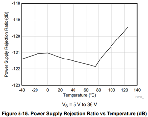

我对 LM358BA 运算放大器的 PSRR 有疑问。
在 LM358BA 数据表中、
①There 是"图5-13中的两种 PSRR。 CMRR 和 PSRR 与频率间的关系"。 PSRR+是正电源的 PSRR、PSRR-负电源的 PSRR 吗?
②The 图5-13中的 PSRR 为正、但为什么图5-15中的 PSRR 为正。 电源抑制比与温度间的关系(dB)"负?
③The 图5-15中的 PSRR 约为-121db、但图5-13中的 PSRR 小于80dB。 这种差异的原因是什么?

    [报价 userid="578922" url="~/support/amplifiers-group/amplifiers/f/amplifiers-forum/1476833/lm358ba-psrr "] PSRR+是正电源的 PSRR 还是 PSRR-负电源的 PSRR?
    PSSR+是指+18Vdc、PSRR-是指-18Vdc 电源轨。 顶部给出了25C 时的一般测试条件。
    通过以下公式来测量 PSRR。 或者、用户可以在电源轨上注入较小的扰动信号、并在运算放大器输出端注入测量的 PSSR。
    [报价 userid="578922" url="~/support/amplifiers-group/amplifiers/f/amplifiers-forum/1476833/lm358ba-psrr "]为什么"图5-15. 电源抑制比与温度(dB)间的关系"负?
    由于 PSRR 表示衰减、因此有时该图显示为负值并 强调降低电源噪声和温度或在20log (ΔVout μ ΔVin Δ t)中计算得出
    [报价 userid="578922" url="~/support/amplifiers-group/amplifiers/f/amplifiers-forum/1476833/lm358ba-psrr ]图5-13中的 PSRR 低于80dB。 造成这种差异的原因是什么?
    下表显示了典型和最坏情况下的 PSRR 数字、或者 PSRR 变化为+/-2uV/V 至15uV/V +/-2uV/V 应表示正态分布上的±1σ 标准偏差(68.3%)。  +/-15uV/V 应 在分布上出现±3σ Ω(99.7%)。
    如果我采用典型的 +/-2uV/V 并计算 PSRR、则25°C 时为20log (2uV/1V)=-114dB。
    根据表格图和图、我同意这些图有点混淆、并且不一致。 对于给定的样本大小、图5-13可能以平均 PSRR 与频率的关系表示、而图5-15可能以 PSRR 与温度的最佳场景表示。 这是我能想到的最好的解释、除非我读完这些图的原始数据(这些数据由通用运算放大器团队提供)。 我们之前是精密运算放大器团队(PRAMPS)。
