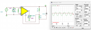

我知道 INA126已经停产。 但是、由于我有一些人躺在周围、因此我想问一个有关此 IC 的问题、并找出我可能遗漏的内容。

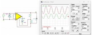

如果我理解正确、INA126可以放大零中心信号并添加直流偏移。 此外、它还可以由单电源供电。 我已经尝试构建和仿真一个使用 INA126来实现这一目的的电路。 但是、在这两种情况下(仿真和实际情况)、我都不会接收到 INA126的任何输出。 相反、当我将 INA126替换为 INA826时(至少在仿真中、因为我没有实际的 IC)、输出满足预期。 然而、这两种 IC 似乎相当相似。
下面、我展示了同一电路中 INA126的仿真结果、随后展示了 INA826的仿真结果。 在这两种情况下、VG1产生的输入直流电  压为0、幅值为10mV。
您能告诉我在使用 INA126时可能遗漏了什么吗?

    INA126和 INA826都无法在 VCM = 0V 且采用单电源轨的情况下运行。 例如、如果我们查看 INA126、在电气特性表中、在上述条件下、输入共模范围指示它通常可在距离电源轨3.5V 的情况下运行。
    我建议使用 模拟工程师计算器 来更好地了解器件的输入和输出功能。 您可以看到对于 INA126和 INA826、边界图将看起来是什么样的。
    另一个注意事项-请确保 将低源阻抗连接到 REF 引脚。 建议使用缓冲运算放大器或精密基准器件、而不是电阻器网络。 更多信息可在以下复制的 INA826数据表第8.3.7节中找到、以供参考。
    如果您有任何问题、敬请告知。
    Ashley
    你好、Ashley
    非常感谢您回来回答我的问题。 我希望提出几个后续问题。
    1. 如果我正确读取了您共享的图、在使用5V 单电源时、INA126应该能够从0.8摆动到4.25V、而 VCM=2.5应处于正确的输入范围内。 但是、当在 TINA 仿真中将源信号更改为具有2.5V 直流电时、我仍然没有获得 INA126的任何输出。 我在下面添加了仿真的屏幕截图。 请注意、我在虚拟示波器上对 VM1使用交流耦合。 所以、直流失调电压不可见、但我已经仔细检查了源 VG1的设置。
    2. 您能否推荐 可以提取零中心信号、对其放大和移位的 IC? 我希望将组件数量保持在较低水平、如果存在集成解决方案、我更希望这样做。
    3. 由于这两种器件都 不能在 VCM=0V 下运行、但我在 TINA (VCM=0)中获得了 INA826的预期结果、这是否意味着 SPICE 模型可能不正确?

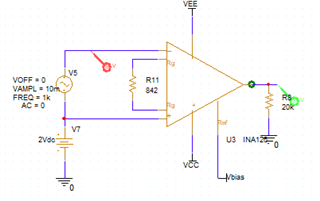

    尊敬的 Dieter:
    为了设置 VCM、您需要在正弦波信号源之外施加直流偏置电压。 请参阅以下示例:
    这将产生 VCM>0V、INA126将正确输出。 但请注意、我们的 INA 模型在一般情况下未考虑 Vcm 与 VOUT 边界图。 如果您要超出边界图解、模型可能无法准确显示误差。 我们没有在我们的 SPICE 模型中对该特性进行建模、因此我们建议客户参考模拟工程师计算器、以确保您处于线性工作范围内。
    如果您还有其他问题、敬请告知。
