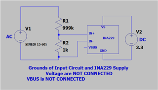

您好、请查看随附的电路图。 我只需要测量 Vdiff、因此 Vbus 不会连接到任何地方。 我的输入信号电路是一个频率为60Hz 的15V 峰峰值正弦波、用电阻分压器除以10、从而产生一个范围为[-0.15、+0.15]V 的 Vdiff  由于我对 Vbus 不感兴趣、可以将输入电路接地保持为与 INA229电源接地未连接吗?  如果是、如何计算 VCM? 谢谢!

    否、不能将这些接地保持断开状态、否则可能会超出共模电压规格限制、器件可能会损坏。 如果您在 MCU 和负载之间需要单独的 GND、那么您有几个选择:
    • 添加数字隔离器:
      • 与此设计类似: https://www.ti.com/tool/TIDA-01608 (但适用于 SPI)
      • 请注意、请确保 INA 与所用隔离器之间的逻辑电平兼容、尤其是逻辑低电平。 请注意、许多隔离器针对隔离的每一侧具有不同的规格。 逻辑电平转换器还可以用于弥补两者之间的不匹配。
    • 使用专用隔离式 ADC:
