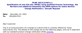

TLC272不是一款被设计成的轨到轨运算放大器(请见数据表)。
最大输出电压至少比上轨电压低1.2伏。
马来西亚生产的 TLC272芯片看起来像是"轨到轨"运算放大器。
我们测量的最大输出电压等于上电压轨。
20多年的经验、那会是个问题。
我们如何确保从墨西哥收到正确的商品?
    显然、新的裸片用普通 CMOS 级替代了输出级(N4/N5/R6)。
    不保证典型值;较宽的输出范围不被视为误差、并且旧器件正在逐步淘汰。
    PCN 作为警告发布、如果您需要对依赖于数据表未提供保证的特性的电路进行调整、则可能需要执行相应的操作。

    我同意克莱门斯。 数据表中指定了 TLC272的输出行为。
    在2022年12月22日 中、此器件上又发布了 PCN、我认为您可能会看到 PCN 之前和 PCN 之后的产品之间的差异。 目前、库存中同时提供了这两种 IC。 如果您要在墨西哥寻找特定的"行为"、则必须修改电路。 当 PCN 之前(旧版)的 TLC272运算放大器电量耗尽时、只提供新的或 PCN 之后的产品。
    马来西亚制造的 TLC272是"马来西亚生产的 TLC272芯片看起来像"轨到轨"运算放大器"的 TLC272、即是 post_PCN 流程。
    在墨西哥制造的 TLC272可能仍然使用 PCN 之前的 Si 芯片。 新的 PCN 后运算放大器符合数据表技术规格(我猜是因为为什么没有对数据表进行修改、两种产品目前都在市场上销售)。
