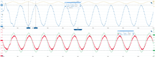

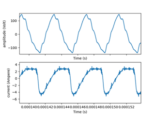

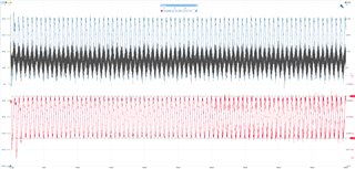

我有一个问题、在直列式全桥电流测量中使用 INA149时看起来像饱和。
我向50欧姆的负载施加180Vpk 交流电、得到3、6A 的峰值电流。 该设计应在高达500kHz 的频率下工作。 我使用75m Ω 的分流器来测量电流。
由于分流器是直列式的、因此 INA149输入端的共模电压是0到180V、超过500kHz 的半正弦波。 这太多了吗? 由于该器件在共模电压下的额定值为±275V、因此我希望设计能够正常工作。
当输出看起来饱和时、这是在一半 sin +180V 峰值期间、在0V 期间、它似乎起作用(请参阅以下的最后一张图)。
所以我认为共模 dV/dt 可能太高了吗? 但我在仿真模型中看不到这种行为。
阅读本文时的理解是: current-sense-amplifiers-common-mode-rejection-ratio-presentation-quiz.pdf 具有大电压时、CMRR 值不适用。
INA149的数据表未显示共模电压阶跃响应、因此我无法确认测量过程中看到的内容。

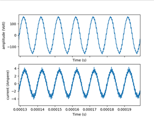

100kHz 良好运行
(Current =应用了增益的 INA149的输出电压) Amplitude =示波器探头
高频由全桥产生、负载是电源电阻器。
250kHz 时、运算放大器输出不再工作

    为了监控 INA149的输出电压、我已将 x10示波器探针直接连接到评估板上的附件。 I 使用自定义探头增益转换为放大器 = 133,3333 (1/75m Ω(shunt) x10 (探头增益))

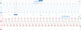

    这里用蓝色显示了共模电压、用红色显示了100kHz 频率下来自 INA 的电流
    绿色表示来自电流钳位探针的电流。
    相同、但使用250kHz

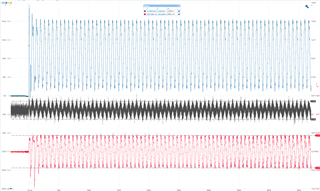

    您是否有来自 INA 的输入差分和电压信号输出的示波器捕捉? 我正在尝试 查看削波行为是否由 INA 的输入或输出限制引起。
    Ashley

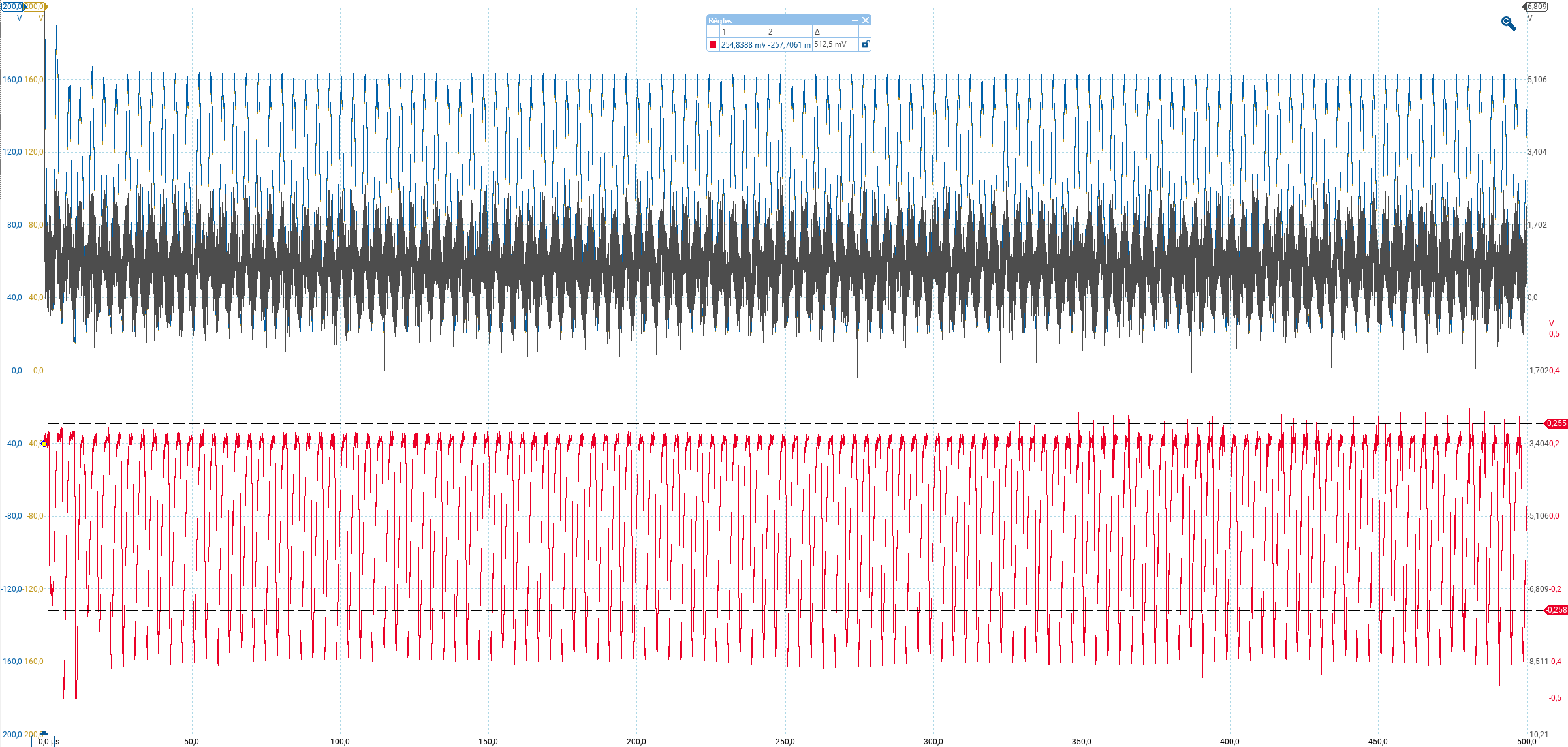

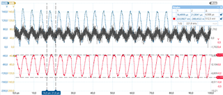

    理论:我在50欧姆负载上有180V 的峰值、在差动输入上的0.075Ohm = 270mV 峰值上为3.6A 的峰值、我预计 INA149的输出端接近270mV 峰值。
    实际负载是50Ohm 绕线功率电阻器、因此它具有可在高频下抵抗电流变化的电感。
    测量结果:
    150kHz
    我在输出端有249mV 的峰值、希望我认为正确、因为与理论接近(并且由于负载的寄生电感而更低)。
    遗憾的是、我认为共模电压过高、无法使用14位分辨率测量差分输入事件。
    我有1、49Vpeak 愿望与测量的输出不一致。
    蓝色:+in (在评估板上)
    黄色:评估板的-in
    黑色=蓝色-黄色
    红色=评估板的输出电压
    探针通过接地钳位直接连接到评估板。
    250kHz 时的测量值相同
    我在脉冲开始时进行捕获、因为有一个更高的峰值可能会导致问题。
    此致。
    尊敬的 Erwan:
    感谢您提供更多示波器捕获和信息。 它看起来不是基于波形的共模电压限制、而是看起来输出被偏移、并且不再以250kHz 为零为中心。 我 将尝试在实验板上对此进行测试、以了解可能出现了什么问题。

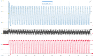

    正如您建议的那样、我已将评估板的 INA149替换为备用板。
    结果如下。 这与上述配置完全相同。 我看不出这会有什么不同。
    150kHz
    250kHz
    尝试使用更多频率时、电流开始在220kHz 处漂移
    反转 IN+和 IN-反转移位
