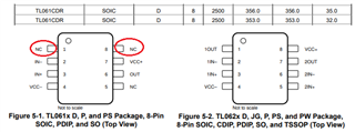

查看我们多年来一直购买的 TL061CDR 数据表、我们注意到在图5-1的2023年8月修订版第4页上、TL061x 图显示引脚1和5未连接 、但第5页表5-1引脚功能和第14页图7-3显示存在 N1和 N2失调电压零电路功能。
我们使用 IS 功能和运算放大器来控制微型器件的电池读数缓冲器、但现在已经停止工作了。
我想知道此函数是否已被删除?

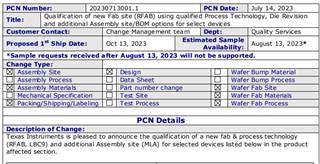

    由于 PCN 20230713001.1、因此新的裸片(CMOS、类似于 TL071H)使用完全不同的架构、因此无法再进行这种偏移调整。 N1/N2引脚实际上为 NC。
    如果您需要有关调整电路的帮助、请展示原理图。
    Steve、您好!
    TL061CDR 已在2023年7月14日 上发布了 PCN、该日期在晶圆厂和变更数量处进行了更改。
    https://mm.digikey.com/Volume0/opasdata/d220001/medias/docus/5485/PCN20230713001.1.pdf

    您是对的。 在 PCN  TL061CDR 运算放大器之后、移除了引脚1和引脚8上的这些失调电压调节功能。 数据表并未准确反映更改(排印错误)、我会将其记录下来。
    如果我能提供帮助、请告诉我。 应提高 POST_PCN 的 Vos、使其优于 ±3mV (典型值) 高达 ±15mV (整个温度范围内为±20mV)。 如果后置 PCN 不满足应用需求、我们或许可以找到替代的 P2P、以代替运算放大器。
