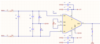

这里我有一个非常简单的增益10安装放大器。 输入来自压电传感器(约4nf)。 但在未连接的输入下、我会得到大约15mV 的交流嗡嗡声输出以及大约8mV 的直流失调电压。
PCB 布局"特写"、电源+-12V。  电源电压略有不同、例如+12.1和-11.9
Im 很可能在这里遗漏了一些东西。 所有组件两次、并检查 PCB 百万次。 有什么建议吗?

    您是否有任何示波器图像来显示"ac hum"是什么样的? 输出还直接连接到哪些其他方面?
