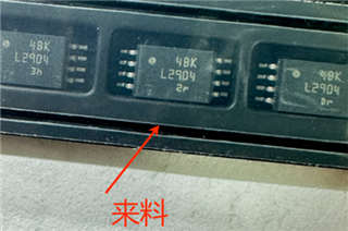

LM2904没有 TI 标识是标签、有 PCN 吗
    尊敬的 Herbert:
    [quote userid="340395" url="~/support/amplifiers-group/amplifiers/f/amplifiers-forum/1479527/lm2904-lm2904-pcn-issue LM2904没有 TI 标识可标、PCN 是否有标号 [/报价]

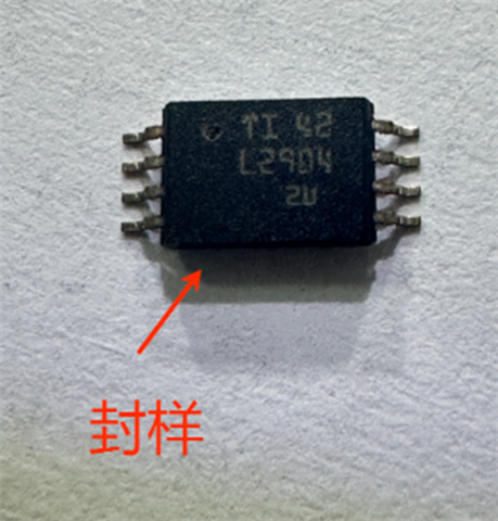

    是的、PCN 之后的 LM2904器件中的标记已根据 PCN #20211123002.0进行了更改
    相关更改涉及通过删除 ECAT (环境类别)值并替换为"TI"文本来更新器件符号格式。
    我在数据库中没有看到 TSSOP 封装的以下标记模式。
    请注意、所有器件均必须从 TI 授权分销或 TI 网上商店购买、方可提供正品。

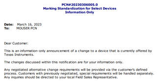

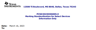

    另一条 PCN 20230306005.0 与2023年3月16日的标记变化相关、但我需要确认 PCN 与上述更改相关。  我会进一步调查。   我会发现它。
    https://mm.digikey.com/Volume0/opasdata/d220001/medias/docus/4913/PCN20230306005.0.pdf
    以下是有关其他更改的相关 PCN。
    https://www.mouser.com/PCN/Texas_Instruments_PCN20210326004_20210329204642125.pdf
    https://www.mouser.com/PCN/Texas_Instruments_PCN20230306005_2023031619031884.pdf
    下面的主题与通过 mouser.com 站点获取的其他相关 PCN 相关。
    https://www.mouser.com/ProductDetail/Texas-Instruments/LM2904AVQPWRG4?qs=pZC5fsuWujHihcMv%252BLTFqA%3D%3D

    尊敬的 Herbert:
    您能否根据 LM2904 TSSOP 运算放大器查看采购链活动? 您的公司是 Arrow、我假设零件是正品、并且这些零件可追溯到来源。
    然而,我们的数据库显示,丝印标记只包含2行,而不是3行。 此外、最新的 LM2904 TSSOP 封装上应采用 TI 文本作为器件上的公司标识、但此器件上无公司标识。 所以我无法评论它的真实性。 请向我们提供更多信息。

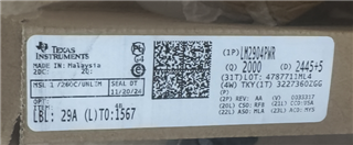

    尊敬的 Herbert:
    我们已从质量团队处得到确认、以下 LM2904标识和该批次为 TI 原厂正品。
