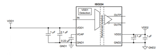

IC 用于隔离、此电路是按照数据表中的建议实施的。 但是、观察到大约70mV 的输出噪声。 请推荐可降低这种噪声的可能解决方案。
    您好、Jyothish、
    您是否添加了任何输入或输出滤波? 我能否请您查看您的输入、带有观察到的噪声的输出以及项目的原理图/布局? 那么我将能够提供更好的建议。
    EVA
    感谢您的 答复。
    我使用的电路与数据表中提供的电路相同。 输入信号从 DAQ 器件的模拟输出馈送、我在将其连接到电路之前使用了 CRO 进行了验证。 输入似乎无噪声、噪声水平低于1mV。 此输出还连接到 CRO 以进行监控。 随附了输入和输出详细信息。
    您好、Jyothish、
    感谢您提供的信息。 如果输入显示无噪声、则可以检查电源是否无噪声。 您还可以添加输出滤波来帮助降低噪声。 您是否也有布局图片?
    EVA
    我也尝试过获取电源电压、通常低于2mV
    您好、Jyothish、
    您施加的输入信号是什么? 是否添加了任何输出滤波?
    EVA
    输入为1VDC、输入未使用滤波。
    您好、Jyothish、
    如果输入中没有噪声、但输出中有噪声、请按照建议对输出添加滤波。 确保您在建议的运行条件下运行并使用建议的电源值。 还要确保在高压侧和低压侧使用单独的接地。 我进一步建议您 是否共享 布局和输入信号波形。
    EVA
    虽然由于出现10 kHz 信号而通常不鼓励进行输出滤波、但我计划实施滤波器以进行测试。 您能否为特定的德州仪器(TI) IC 推荐一个标准截止频率。
    输入以及输出和电源的接地端是分开的、具体取决于工作条件范围。
    您好、Jyothish、
    您可以将滤波器的大小设置为比您尝试测量的信号高一个十倍频程。 请告诉我这是怎么工作的。
