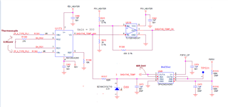

尊敬的 TI 团队:
我们使用 INA126、TLV3201和 OPA2342进行热电偶测量。 热电偶输出被馈入 INA126输入(0.951mV)。 增益就是我们设置为300的值。 因此、当我们反算(605.2mV/300)时、OPA2342 (作为电压缓冲器的 U549)的输出为605.2mV、它 达到2.02mV。
这里、问题是输入:0.951mV (通过校准的万用表测量)、但当反算时、输入为2.02mV。 关于电路额外获取1.07mV 输入的地方、您能否提供一个详细的答案?
下面是供您参考的电路表示。
Murugavel.S.
    您好 Murugavel、
    感谢您在 E2E 上再次发帖! 这里有两个罪魁祸首。
    1. 首先、请将 R1390替换为0欧姆电阻器或焊接电桥。 则该节点上的电阻会在输出中引入增益误差
    2. 其次、以输出为基准的失调电压将在30mV 范围内
      1. 数据表失调电压通常为100uV (以输入为基准)。 此100uV 乘以300V/V 的输入失调电压将提供+/-30mV 的失调电压。
    附带注释、但不会导致您的问题、如果 OPA2342的通道 B 未使用、请组装 R1515和 R1516。 不施加电压状态可能会导致输入状态未定义、并可能导致从运算放大器额外消耗不必要的电流。
    此致!
    Gerasimos

    尊敬的 Gerasimos:
    能否简单地解释一下第一点? 电阻器 R1390如何造成增益误差?
    尊敬的 Murugavel:
    我将在 Gerasimos 外出时介绍这一主题。 在典型应用部分的数据表中、如果基准引脚将接地、则该连接需要具有低阻抗、以便获得良好的共模抑制。 如果您将一个电阻器直接接地至这个引脚、这将为您的输出引入误差。
    如果您还有其他问题、敬请告知。
    Ashley
    尊敬的 Ashley:
    感谢扫描响应。 您能否解释一下、在 Vref 引脚中增加的电阻是如何导致增益误差的?
    尊敬的 Murugavel:
    额外的电阻器将 添加到直接连接到运算放大器 A2的反相输入的内部电阻、参见下图。 这种内部电阻器的不匹配会改变增益公式、并降低 CMRR。
    如果您还有其他问题、敬请告知。
    Ashley
